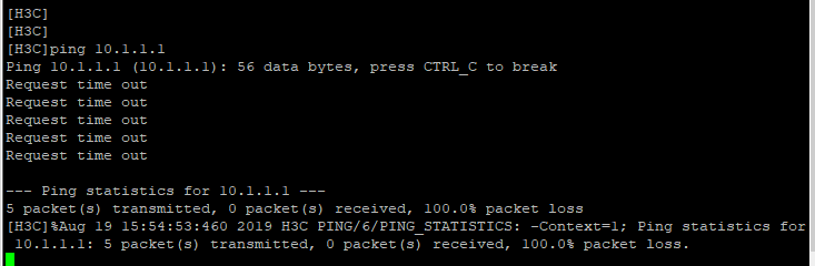

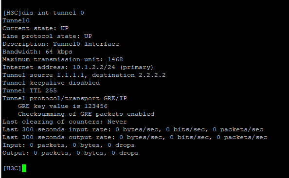

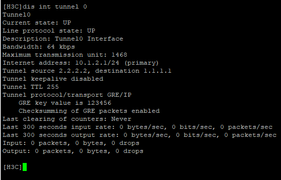

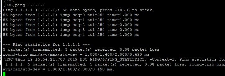

物理地址可以ping通 ,但是ping对端内网地址不通。路由显示吓一跳地址为0.0.0.0。希望大佬可以帮我解答疑惑。
两台防火墙的tunnel状态

两个防火墙能单独ping通各自的内网这个地址吧,安全策略放通了吧

是可以ping通的 策略是any to any ,ACL策略放通所有IP

路由问题,到对端的私网地址的路由,设置成GRE tunel口地址,例如:
ip route-static 192.168.2.0 24 x.x.x.x 对端tunnel口地址,或者两端启用ospf,将tunnel口宣告出去
您好 我用ospf把路由器内的所有网段都通告了,但是在路由表中的路由是物理地址的路由,并且查看tunnel-table 是空的。您方便的时间可以帮我配置一下吗?谢谢您!
hillock 发表时间:2019-08-22 更多>>
