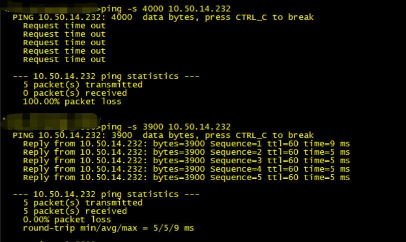

各位大佬,在一个内网里面中用一个交换机上的业务网关ping内网中其他交换机上业务地址只要超过4000字节就ping不通了。交换机型号为S5500-28C-EI  ,没有做限流的相关配置。

  jumboframe enable【命令】
jumboframe enable [ value ]
进出接口都把这个配置一下,默认是9216,如果没改过的话。
交换机是硬件转发设备,你display interface 看看jumbo帧是多大的,如果默认是9216,那么交换机不会丢弃。建议流量统计看看是不是交换机丢的。理论上应该不会,如果是交换机丢的,那么需要找他们华三售后400看看了。

都是默认的 没有改过 刚刚也配置了 还是一样的
