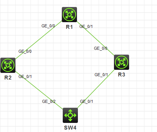

组网图:

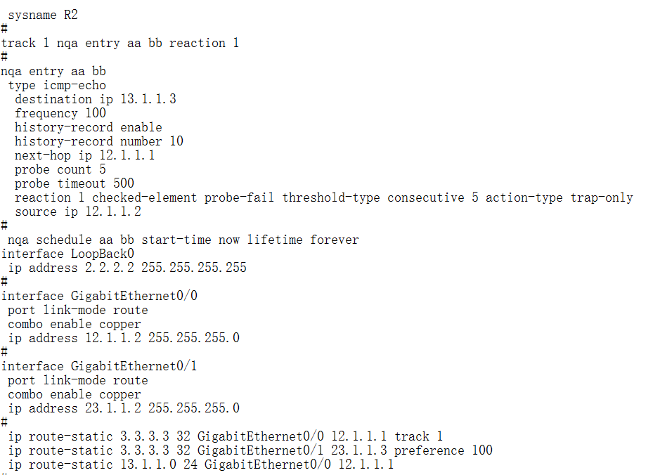

想使用NQA来检查R2的G0/0接口和R3的G0/0接口,静态路由来联动NQA当我R1的接口down了后不进行路由的切换在R2上;我看到nqa已经收不到探针包了,100%丢包了,但是路径就是不进行切换。
配置如下: R1

R2配置:
  sysname R2

交换机是当二层使用,我使用的是华三模拟器,不知道是什么原因
