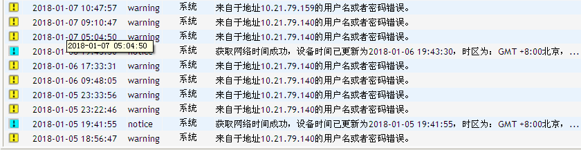

企业路由器日志一直提示内网用户名和密码错误,这种问题应该怎么解决,是不是有人故意在套取密码和账户
是不是这两台主机在尝试登陆您的设备,可以检查一下是否是人为的。
因为是公共场合不方便去一一查终端,但是这种现象一直有。不知道有没有好的解决方法。
zhiliao_47550 发表时间:2018-01-07 更多>>
粉丝:39人 关注:5人
是的,有人在登陆你的设备,猜你的密码,你可以把你路由器的端口号改一下,别用默认的80端口号
端口号早就改过了,
zhiliao_47550 发表时间:2018-01-08 更多>>
端口号早就改过了,
