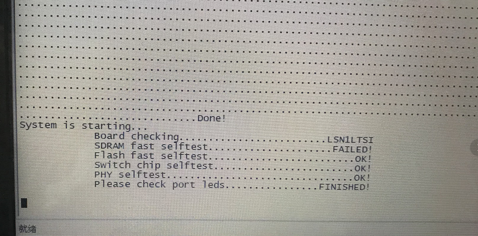

本局点有若干台S3110v2-PWR-EI 前几天断电后出现大批量设备无法启动
console查看后发现有些是配置丢失,有些是版本丢失。

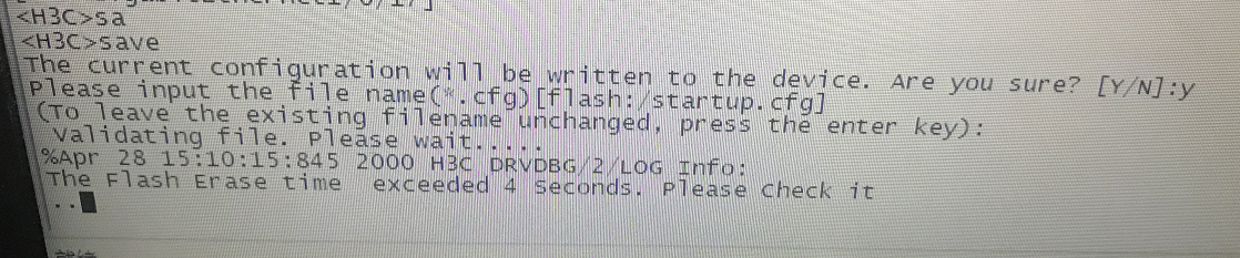

配置丢失的设备通过重新配置后无法保存,提示保存错误

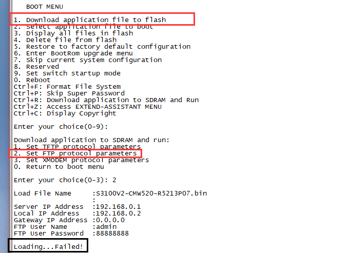

版本丢失的设备通过CTRL+B方式下载版本提示版本下载错误,格式化FLASH提示flash格式化错误
请问还能通过什么技术手段来解决问题

您好,这个设备比较老了,可以尝试采用如下方式进行恢复:
(1)故障设备重新刷版本;(采用bootware方式)
(2)可以找H3C工程师帮忙看看;
(3)可以尝试再次下电看设备能否起来。

bootware只能用xmode方式刷吧 太慢了

根据您所描述的情况90%的可能性是由于短时间内频繁断电导致flash损坏,报修吧,过保了也能报修,就是得花钱了
