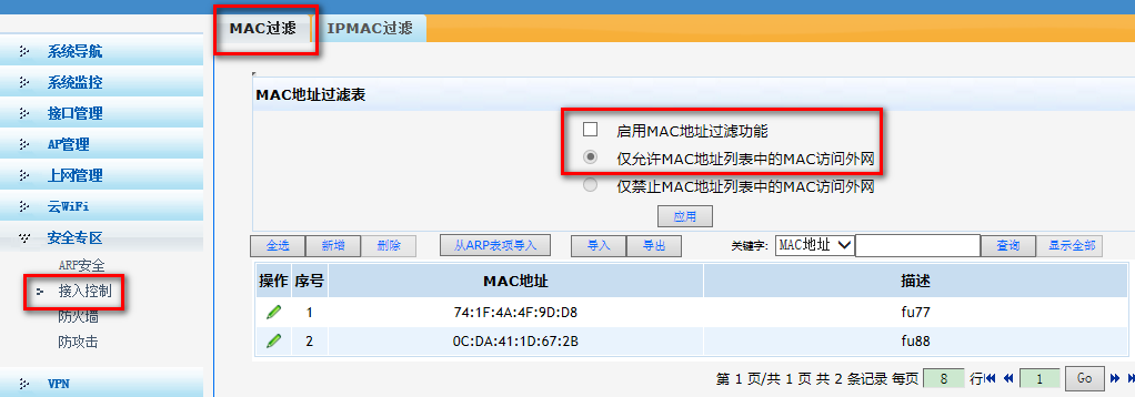

er3200g2可以设置对域内上网的硬件MAC地址授权吗,不授权的域外硬件不可以上网
luffy 六段
粉丝:7人 关注:0人
在接入控制---MAC地址过滤里可以实现。
做静态ARP绑定还是什么?如果是静态ARP绑定,可以参考如下配置:
http://www.h3c.com/cn/d_201710/1038645_30005_0.htm#_Toc495327072

做了静态ARP绑定了,可是外面的人进来后没有对他的MAC地址绑定他还是能上网,就是想做个类似MAC授权的设置,新进来的MACA不授权就可以不让他连接外网
zhiliao_46478 发表时间:2018-01-08

回复zhiliao_46478:
这个需求应该用交换机来做比较好,做802.1X认证可以实现的。
风干工程师肉干要不要 发表时间:2018-01-08
3200G2没有这个功能吗,就是有想上网的只要添加他的MAC 地址就可以这样的,谢谢
回复zhiliao_46478:
你的终端都是直接连到ER设备上的吗?如果中间过了其他路由器,MAC地址就变了,绑定MAC就没什么意义了,如果都是直连的情况,按照楼下说的,就可以
