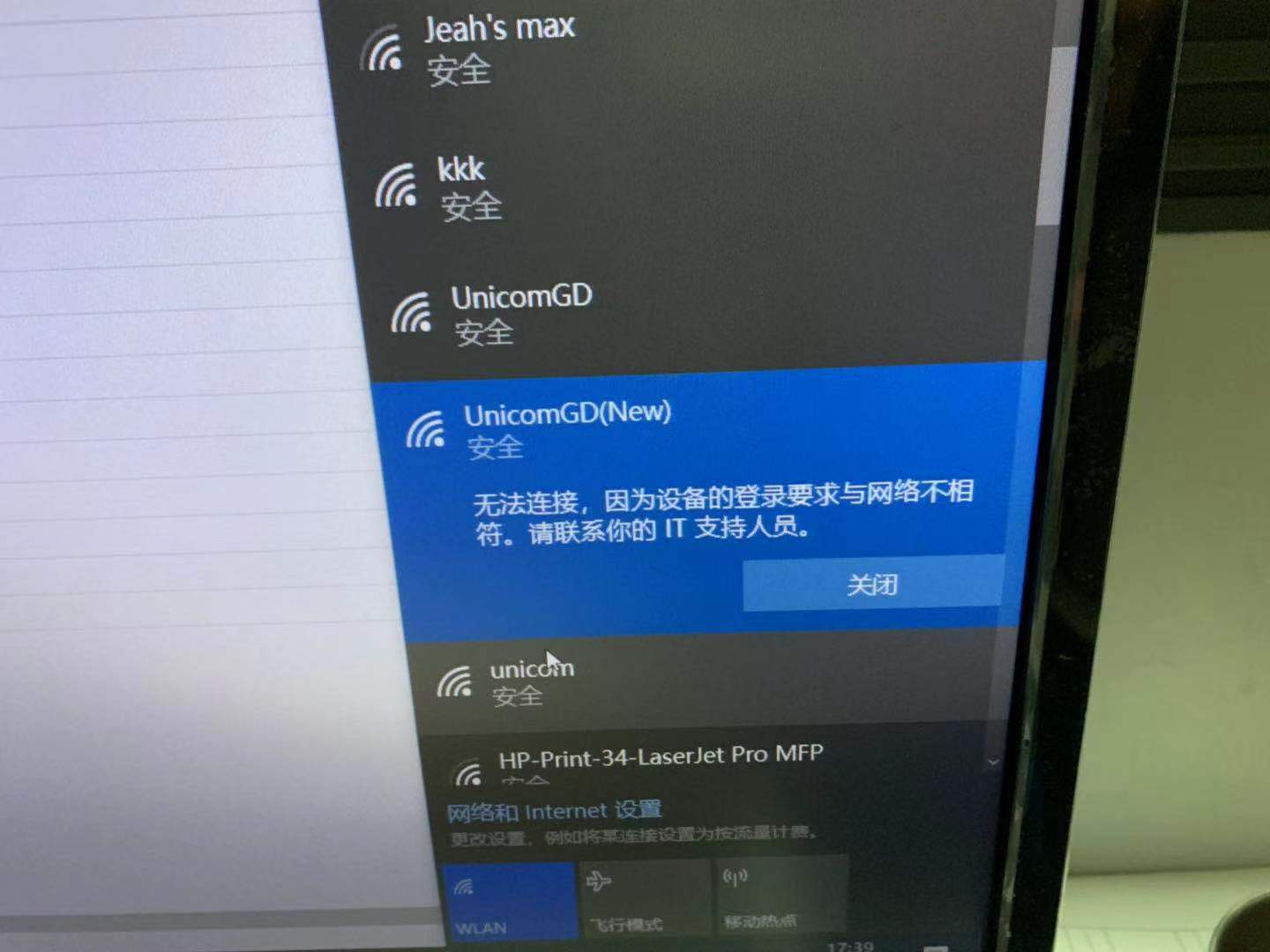

WIN10连不上WIFE
2019-08-26提问
  • 1收藏,3063浏览
有WIN10登不上WIFE,原来是用WPA加密,我后来新建WPA2的,还是不行,其中mac 是7c2a-31a3-7ed3

先设置不加密关联试试看能不能连上,如果不加密能连上,加密改成RSN,然后对应WIN10终端上需要设置一下加密方式为WAP2,如果其他终端都能连上只有WIN10不行,可以尝试以下优化命令:
dot1x timer tx-period 3
 dot1x timer supp-timeout 3
 dot1x retry 10
寂东 九段
粉丝:226人 关注:3人
开启端口安全了,端口安全没设置好,把这条命令“port-security port-mode userlogin-secure-ext”改成“port-security port-mode autolearn”试试
