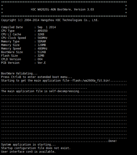

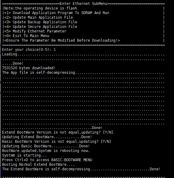

有一台AP,fit模式,AC无法控制,提示启动配置文件不存在,刷机成功后依旧提示启动配置文件不存在,是否该AP已损坏。
<WA2620i-AGN>ap-mode fit
Current working mode is already FIT
看提示刷机没有失败。
启动已经找不到启动配置文件
