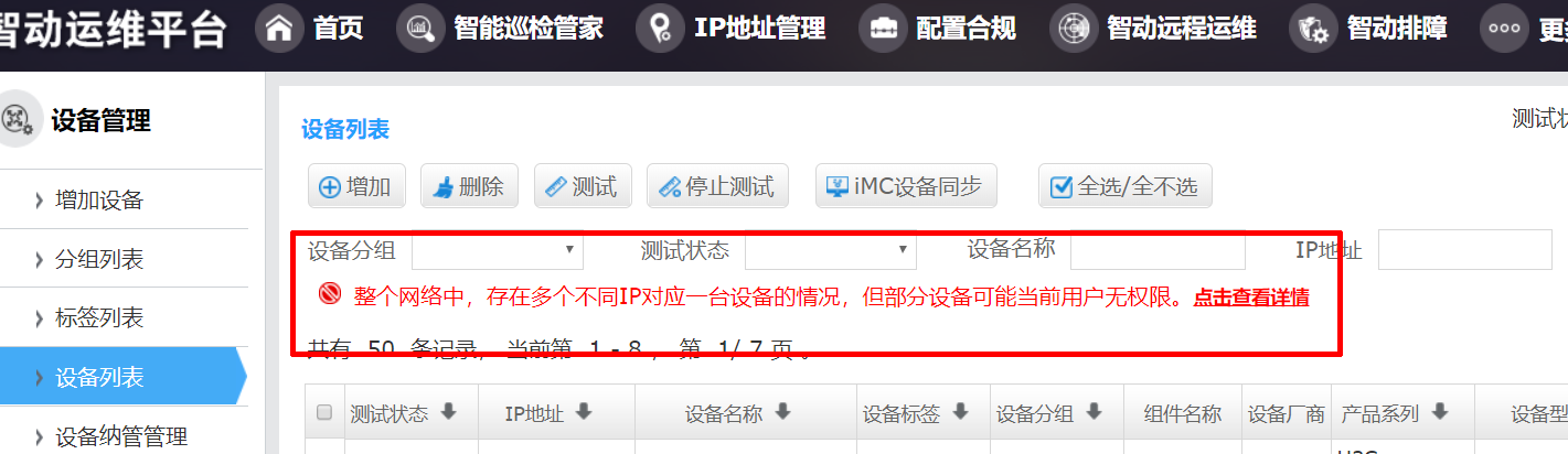

各位老师,请问一下红色框中是什么问题,如何解决,谢谢

就是字面上的意思啊,你是不是有IP地址重复了
添加设备的时候同一台设备用不同的ip添加了多次,有一部分设备登录用户权限不足。
