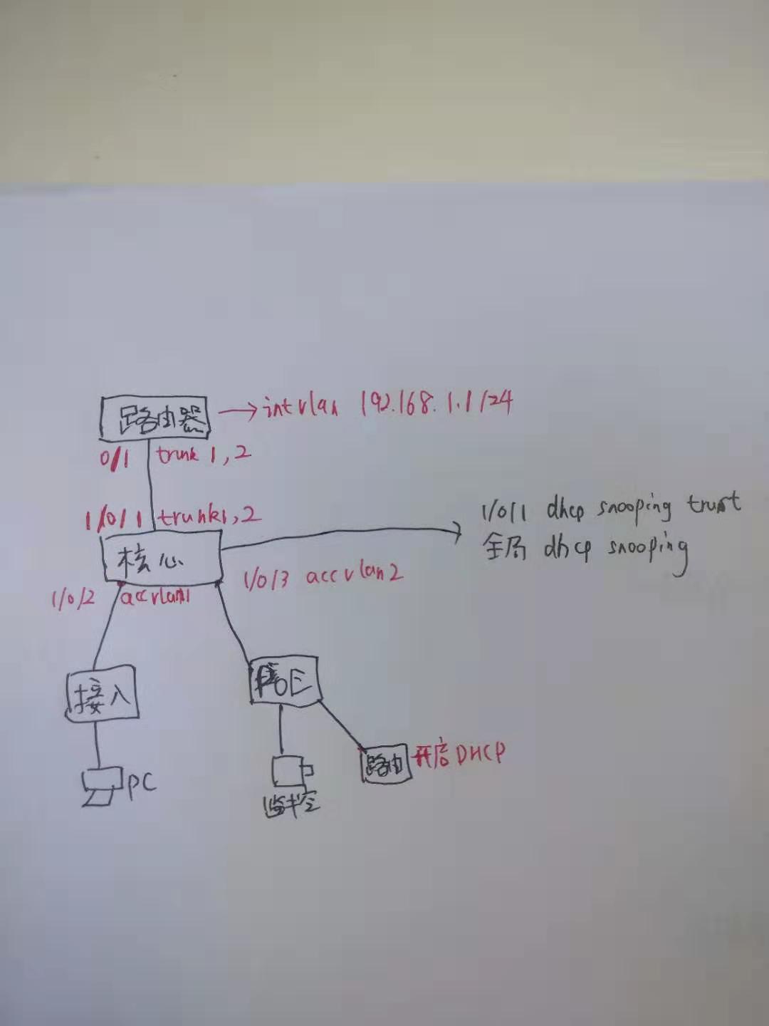

  想请问一下,图上这种情况,如果POE交换机下了个能dhcp的小路由器(监控都是手动指定IP),会影响到PC端正常获取上边路由器分配的192.168.1.0网段的地址吗?   有描述不清的见谅啊

会的,会影响到该路由器连接端口所在vlan的终端获取地址,最好把路由器的dhcp功能关掉,从一个dhcp server(路由器)上分发地址

谢谢,您的意思是下边路由器的DHCP功能,会影响到相连POE交换机的监控终端吗?监控终端都是手动指定的IP,poe交换机当傻瓜用的,

核心交换机全局开启了DHCP snooping,把上连路由器的接口1/0/1设为dhcp snooping trust

回复双柏:
如果你的核心开启了DHCP snooping,那么和poe交换机在同一vlan的自动获取地址的终端仍然会受到影响,除非你接入交换机也开启dhcp snooping(傻瓜交换机不支持),静态地址的终端不受影响

嗯嗯,那么会影响左边接入交换机下的PC端吗?左边接入是vlan1,右边POE是vlan2

我上边没说清楚,就是说虽然你核心开启dhcp snooping了,但这个只能影响核心上连接的终端,poe下接路由器开启dhcp,会影响和poe交换机在同一个vlan下的交换机的终端,如果poe是vlan 2,其他交换机是vlan 1 ,其他交换机则不会受影响
