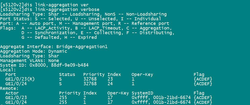

帮忙看看动态聚合是否成功了?我的S5120V2不支持链路聚合?
粉丝:97人 关注:1人
聚合已经成功了!

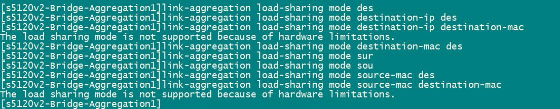

但是负载均衡不支持,是不是聚合没什么用?

Status 是S就是选中,U就是没选中
看状态是23和24聚合成功的
