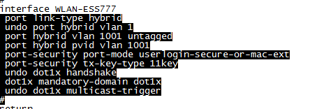

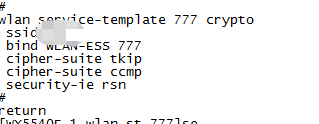

 Error: Required authentication for 802.11i on interface is not configured, please configure it
在 wlan  service-template 视图下无法 enable 然后就出现了这个报错,
粉丝:112人 关注:4人
因为你的端口安全模式配置了先DOT1X再MAC认证 这个模式在设备上不允许会存在冲突。
所以你如果只需要DOT1X的话 就把接口下的
port-security port-mode 修改为userlogin-secure
zhiliao_HlTAN 知了小白
十分感谢,真的是一块的问题,但是能请问一下,这是什么意思
