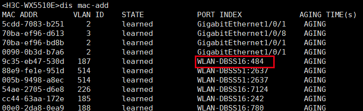

无线控制器dis mac-address有一个条目不理解

wlan-dbss16:484这个条目是什么意思?冒号后面的数字是什么意思?

WLAN DBSS是无线的AP派生接口,16:484是按照提供的服务模板进行衍生的一个接口逻辑。
同一个AP 有很多不同的SSID就会表现出这样的情况

老化时间吧这是
我又查了一下数字没有变,应该不是老化时间
