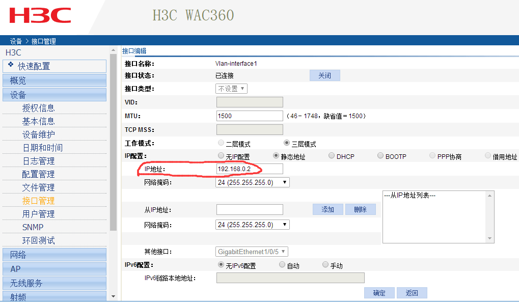

如图,wac360无线控制器,我把ip地址设置为192.168.0.2,并且点击了下面的“确定”,但是,公司经常断电,来电后这个地方的ip地址每次都会变为192.168.1.3,每次都要重新设置。请问该如何设置,设置好的ip地址断电后才能不变。
谢谢。

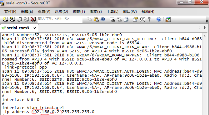

看看命令行的配置保存了吗,是否只有地址变了,其他配置还正常吗?如果确认每次保存配置,且断电重启会丢配置,那可以换个备件。
zhiliao_70412 知了小白
刚刚查看了下,显示的是我设置的ip地址,应该保存了。
每次断电除了设置的这个控制器的ip地址改变,其它所有的设置都是正常。
