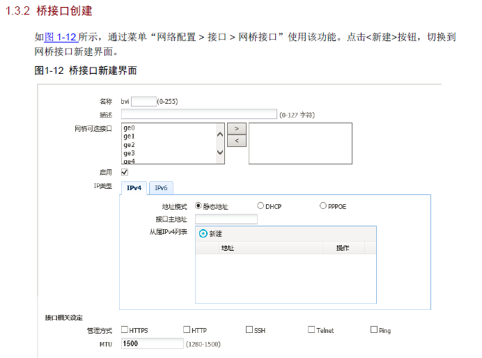

1:配置桥接网络
如图所示,我将ge10-ge13都加入BVI1这个桥接组中(虽然只使用两个端口,配置4个是方便如果后期有接口坏掉可以更换网线试,另外这个桥接口不没有inside outside这样的概念吧?)

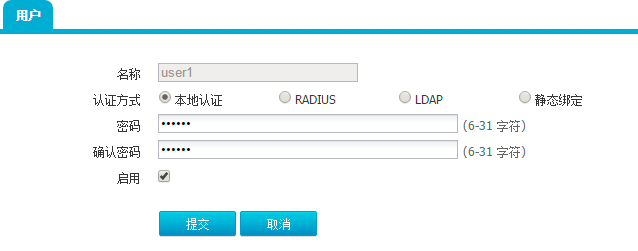

2:配置web认证用户
这样就相当于配置了一个本地的认证用户账号

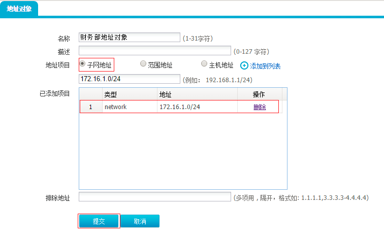

3:配置用户认证地址对象
也就是说172.16.1.0/24这个网段的地址都会被匹配上进行认证

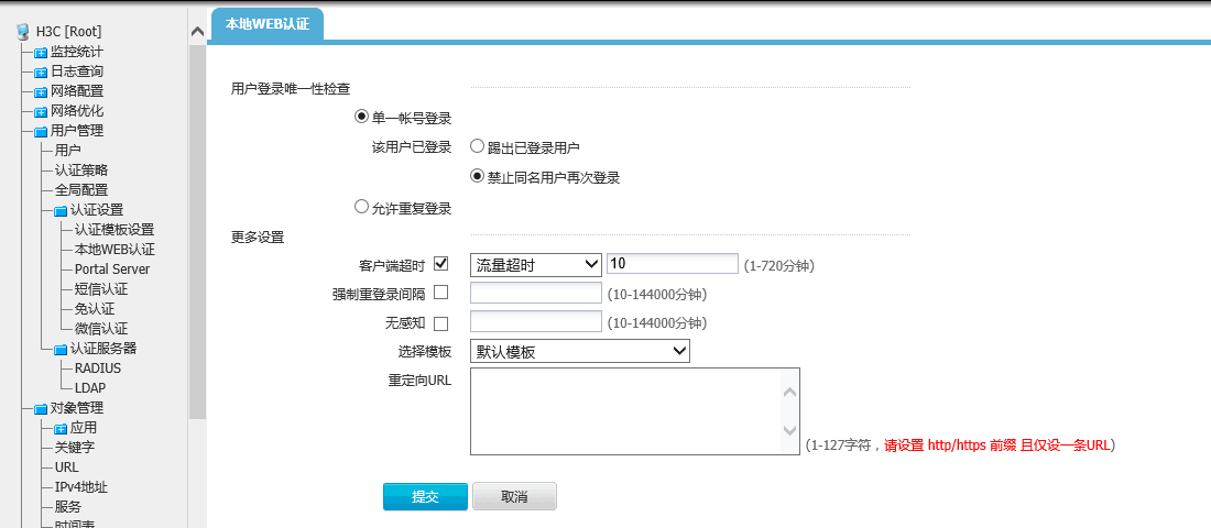

4:配置web认证参数

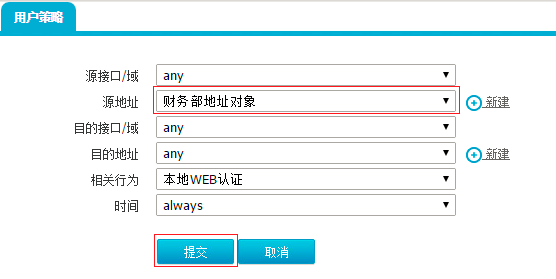

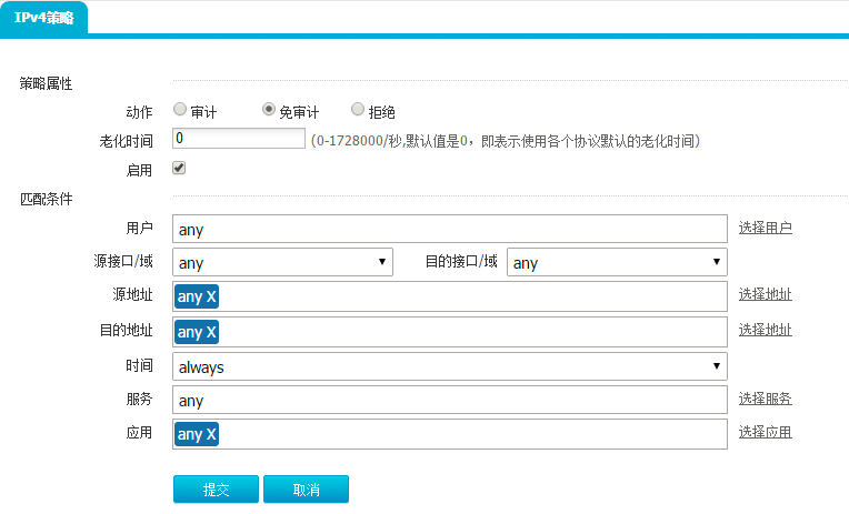

5:配置一条缺省的策略
6:配置审计用户策略
到此就配置完了,只要有172.16.1.0/24位的http流量通过这个ACG设备,那么就会被认证,认证的时候参考的用户名和密码就是我们在用户那里创建的用户名和密码是吧?
这样的配置是否正确,另外为什么要配一条缺省的策略呢,难道默认的策略是如果匹配不上就所有的都不能通过吗?还有就是网桥模式下使用的接口有没有inside和outside这样的说法的,还有没有漏掉的配置?请知道的告诉下,谢谢,主要今天测试的时候没有测试出结果,所以觉得很没有底
