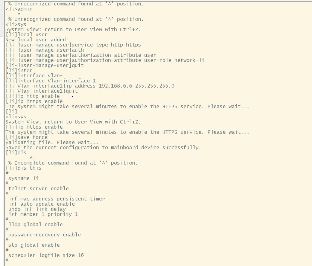

5130交换机开启WEB管理 然后网页上不去
2019-09-11提问
  • 1收藏,1626浏览
我是哪里错了吗 谁教一下新手谢谢
yuren 九段
粉丝:16人 关注:3人
账号里面没配置密码
zhiliao_GXFdz 知了小白
密码我原来就设置过啊
这个是WEB的密码吗 和 本来那个密码不y一样?
