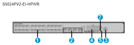

这种交换机各种颜色指示灯的意思是什么

http://www.h3c.com/cn/Service/Document_Software/Document_Center/Switches/Catalog/S5000P/S5008PV2-EI/Installation/Quick_Start/H3C_S5000PV2-EI_QS-6W107/
(1): 10/100/1000Base-T电口
(2): 100/1000Base-X SFP光口
(3): Console口
(4): 端口状态指示灯
(5): 电源状态指示灯(Power)
(6): Diag诊断指示灯
(7): RPS电源状态指示灯
(8): 端口模式指示灯
(9): 端口状态指示灯模式切换按钮
