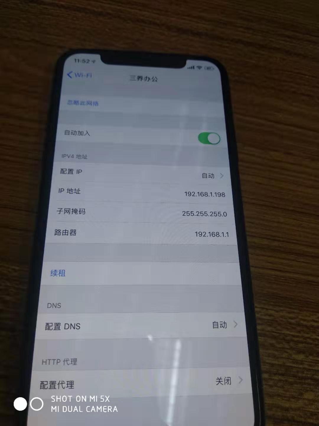

获取到的路由地址是192.168.1.1上不了网,正常是192.168.0.1

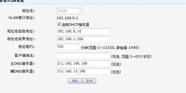

路由er5200 g2   路由地址192.168.0.1
交换机s5560+傻瓜交换机

排查下  应该是局域网里有人使用soho路由器且线路接在LAN口  小路由未关闭dhcp导致的。
soho路由器且线路接在LAN口 小路由未关闭dhcp导致的 不出你所料,大哥厉害,谢谢

1:你在ER上有创建多个dhcp地址池吗?
2:检查下交换机上是不是也配置了dhcp
谢谢
zhiliao_5Mv5N 发表时间:2019-09-14 更多>>
只有一个dhcp地址池在用的,还有个是192.168.12.2网段没有用的,刚我 对DHCP分配的地址进行ARP保护(动态绑定) 这个关了又能正确获取到路由地址上网了

你登陆一下192.168.1.1,看看登录界面是什么?应该是网络中有非法路由器了(连接不当,开启了非法dhcp服务器)
嗯,好的,谢谢
