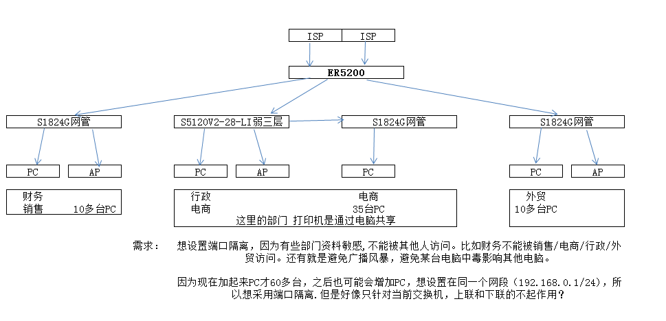

ER5200+S5120+S1824能不能实现端口隔离
2019-09-15提问
  • 1收藏,2195浏览
还有就是想让无线跟办公网不是一个VLAN。

可以实现端口隔离,
但是要实现有线无线隔离,er5200不带g2的,需要吧网关放在交换机上,因为路由上无法创建两个vlan
因为财务的打印机是通过电脑共享的,怕不安全。有些部门又是有技术资料,不能外泄。如果划分vlan 要上三层吗、

你好,是带G2的。这个端口隔离只是针对当前的交换机吗?因为像财务他是在一台交换机的,其他部门又是在另外一台交换机的,这样能访问到财务吗?我记得端口隔离对上联下联没用。

端口隔离是你不想让这几个端口下设备互相访问,那你把它加入端口隔离组,咋端口隔离组里的端口是不能互相访问的,其他的不影响

问题财务跟其他部门不是一个交换机下的,也能生效?

我不只是要隔离一个交换机下的,跨交换机下也能实现不能访问?

如果是想让其他的不能访问财务,还是建议使用不同vlan,在vlan之间进行隔离,达到不互通

划分vlan感觉太麻烦,毕竟目前60电脑,划分vlan的话,10多台一个vlan。

端口隔离做不到你的要求

如果我刚才的要求都不要,单单60台电脑有必要划分vlan吗?

60台不多,不划分vlan也行,但是你要求其他的和财务的不能互通啊,那就需要把财务单独放一个vlan了啊

S1824G官方资料上没有显示支持端口隔离,另外,您的网络最好加台核心交换机
