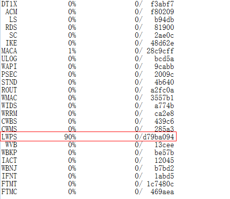

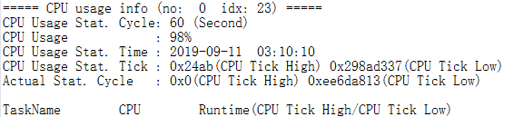

【问题现象】华三V5 AC LWPS进程CPU使用率偏高问题,请问该进程有啥作用呢?感谢!
无
fywr 九段
粉丝:50人 关注:3人
ap ac间隧道管理进程。你这估计有ap在下版本吧
