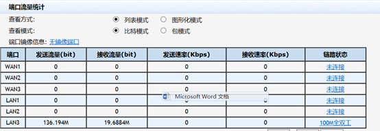

1、  通过页面导航:系统监控—流量监控-端口监控,先查看一下LAN流量是多少,没有大流量出入

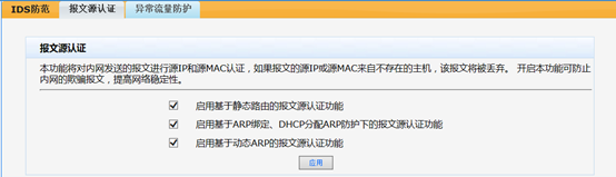

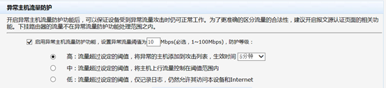

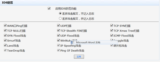

然后尝试一下通过页面导航:安全专区—防攻击,把IDS防范、报文源认证、异常流量防护都打开试试,看一下现象,情况有没有缓解。

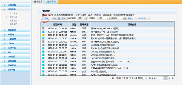

2、  CPU100%,很可能是受到攻击了,那就要找到攻击源,对攻击源做限制,可以在通过查看日志信息和抓包来找到攻击源。查看位置见下图:

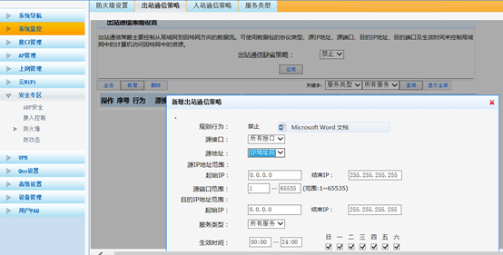

如果找到了攻击源,可以对过滤和防火墙进行设置

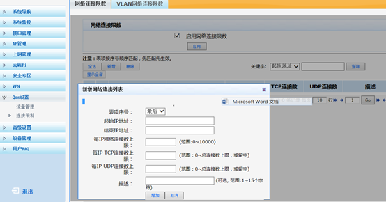

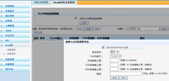

3、  关于网络连接限数问题,ERG2设备还提供对网段的网络连接数限制,和VLAN的网络连接数限制,限制方法如下:

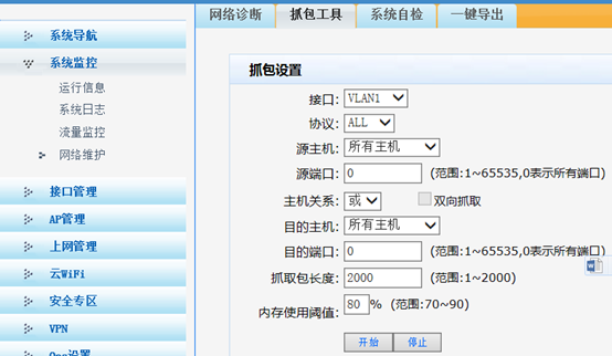

但是我用wireshark去连接,但是不能读包的就是,请问可以用什么进行读包,因为路由器里面暂时没有这个功能的。
希望永远坚强 发表时间:2019-09-19
要抓wan的数据包吗?
AVAYA 发表时间:2019-09-19
希望可以抓wan的和lan的都可以。。谢谢
回复AVAYA:
希望可以抓wan的和lan的都是可以的。谢谢
系统监控--网络维护--抓包工具中可以抓设备wan、lan口的包
