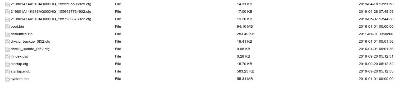

无线非常不稳定,速度很慢,从日志里面看,客户端会反复上下线。相同设备下,有线就很稳定,速度也快。另外,AC 上面空间不足,无法升级系统,插入的 U 盘(FAT)也无法识别。日志如下:

MSG升级最新版本看下,空间不足,可以先删除之前的版本文件(注:此时一定不要重启设备或者设备意外断电!!!),上传最新版本后再加载就行
请问哪些是版本文件?
Jeff-谢言付 发表时间:2019-09-20 更多>>
请问哪些是版本文件?
Jeff-谢言付 知了小白
多谢!请问哪些文件可以删除?
zhiliao_gTEYB8 知了小白
apimage里头的
