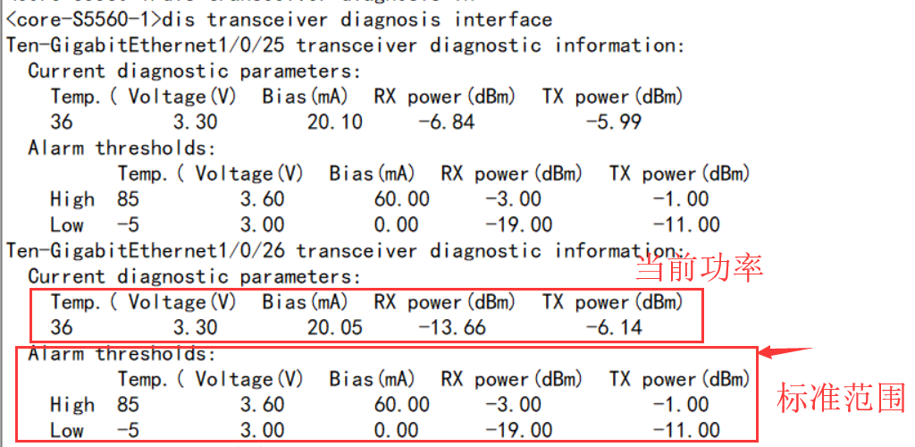

使用此命令查看当前光口的光功率:dis transceiver diagnosis interface
Current diagnostic parameters:是指当前光功率
 Alarm thresholds:是指一个告警值范围的,超出即为光过强需要加光衰,低于这个范围则为光弱或者没光

需要在接收端上查看收光的功率,是否在接受范围内,如果在范围内的话,不需要使用。主要是看对端设备上实际的收光功率
过高的话,会对光模块有影响的。
