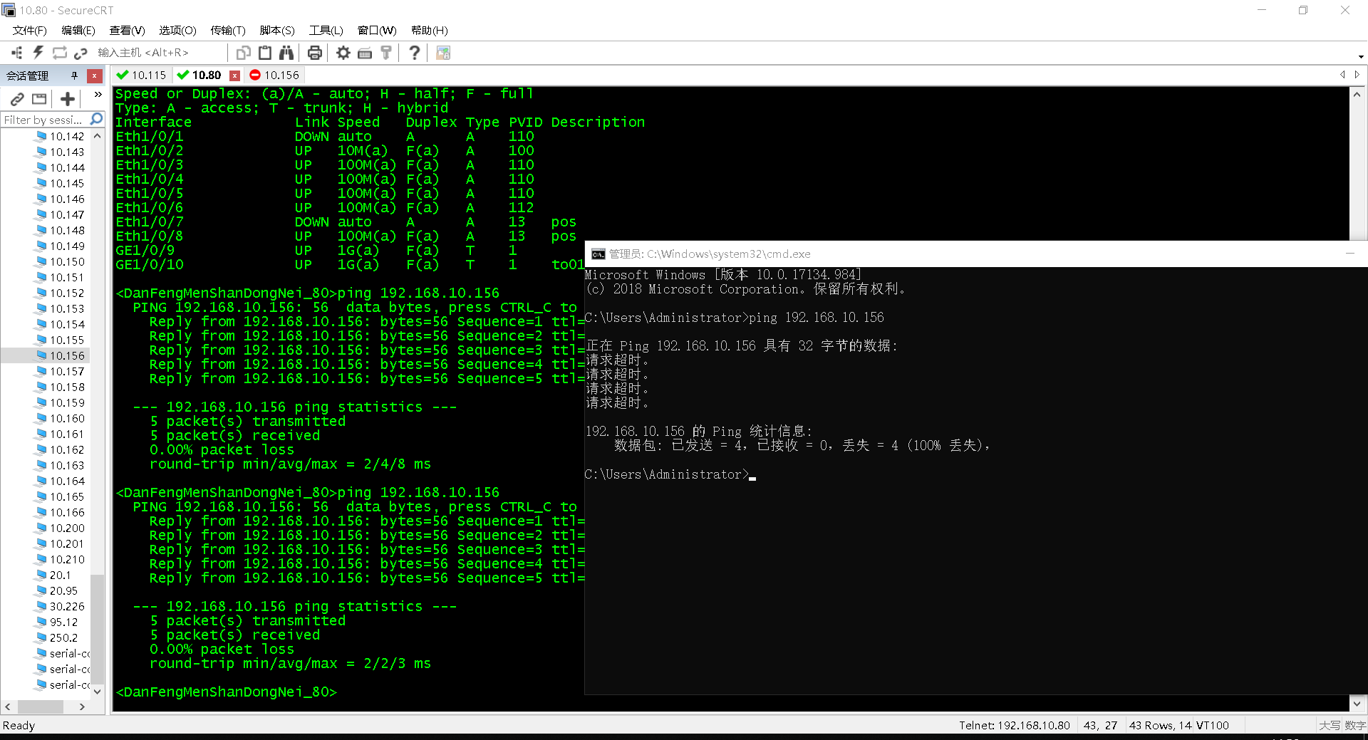

交换机时不时的出现其他VLAN段无法互通的情况, 如上图,交换机自身的网段是互通的,但是电脑在100这个vlan段就无法互通,而且配置没有出错,是在正常使用的过程中突然无法互通,然后等1分钟就恢复正常了,这种情况频繁出现,而且是换着交换机时不时的冒出来这种故障。请问大神这是什么情况。

检查内网是否有环路存在
最难受的就是,我开着RSTP呢,然后交换机日志里没有任何报错也没有端口上下线
zhiliao_NLn4e 发表时间:2019-09-23 更多>>
有环路不应该是持续性的吗?我这个是一天碰到几次持续时间都很短但同一个交换机基本不会多次出现
zhiliao_NLn4e 发表时间:2019-09-22
有环路不一定是持续性,建议检查是否环路存在、地址冲突的这种情况,或者查看一下交换机的告警信息。
知道了zhidaole 发表时间:2019-09-22
查看下内网是否存在物理环路。同时查看下每个端口的使用率。
