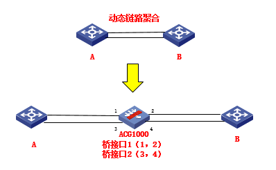

ACG1000桥接问题
2019-09-23提问
  • 2收藏,3190浏览
壹号 四段
现网有两台设备A和B做了动态聚合,现需在A设备和B设备间增加一台ACG用来审计A/B间的流量,如图所示,能否直接将ACG的1,2口加到一个桥接口,3,4口加到一个桥接口,不做其他配置,这样做会不会影响到A,B间的动态聚合,还是说链路聚合只能存在于直连设备间,不能跨设备式做链路聚合
Elin 四段
粉丝:8人 关注:1人
acg二层部署,1,2和3,4分别在不同的网桥口是可以达到你的要求
粉丝:9人 关注:45人
不能跨设备
