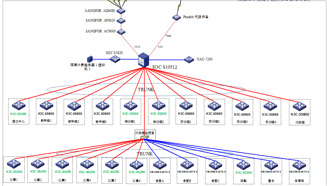

网络拓扑-配置 如下。
现在出现的问题是用dhcp的时候由于是学校大概有3000-5000人在使用。最近总出来pc在使用的时候掉线的不稳定情况。掉线后IP就ping不通了。请问这种情况是由于什么原因造成的。如何防范。或有什么好的配置方法。

掉线是什么意思?
此时有地址吗?
有没有认证?
具体是什么认证?
如果是portal的话,先拿地址再认证,如果没地址就要分析dhcp,有地址认证失败,需要看认证
如果是1X和mac认证,先认证后拿位置,也是需要看是认证未问题还是dhcp问题
如果都没有问题,那就要需要排查组网了,流统丢在哪里
直接给一个组网,给一个描述,是不可能判断是哪里的问题的

掉线就是正常联网能打游戏,看视频。突然就上不了了。 有认证是portl认证
zhiliao_dpKaf 发表时间:2019-09-26
