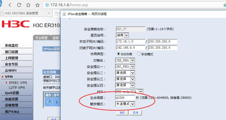

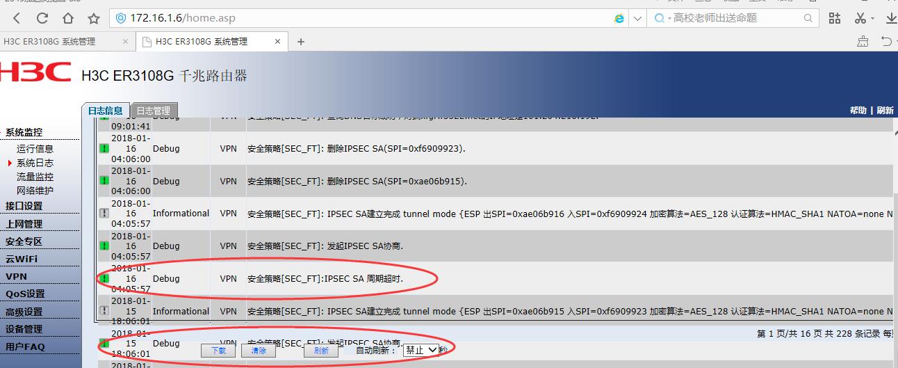

昨天反映过ipsecvpn不稳定的情况,重启到现在还没断(但实际是周期重连两到三次就会莫名的连不上了),生命周期到了会重连,但是细看时间发现有问题,我的两端的ipsec sa周期都设置的是12小时,但实际日志记录里只有10小时就到期了。另外我有个问题就是,IKE对等体的周期和IPSEC策略的周期设置成一样?还是一个长一个短,有没有要求?我现在设置的是IKE对等体的周期是IPSEC策略周期的2倍

IPSEC SA是到周期的7/8时进行更新的,也就是在建立后10.5小时时更新。
IKE周期和IPSEC周期时常设置印象中没有特殊要求,这个需要查一下手册上看看有没有说明,稍后补充。

ike sa和ipsec sa的sa duration设置没有特殊的要求,按照你设置ike sa的时长是ipsec sa的两倍这样是没问题的。ipsec sa的协商需要在ike sa的保护下进行,也就是说如果ipsec sa到期了,ike sa还有,这样流量到了设备上,会直接协商ipsec sa。如果ipsec sa有,ike sa到期了,这样流量来的时候就协商ike sa。总的来说上面设置没啥问题。
