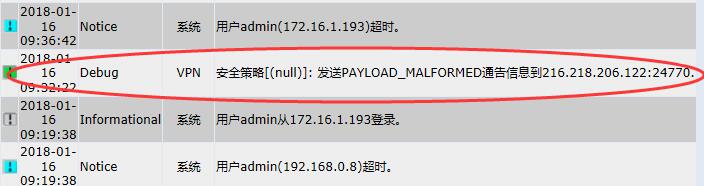

这条日志是什么意思
2018-01-16提问
  • 1收藏,3178浏览
是有人在外网扫描偿试连接,还是设备主动发出的?

这是啥设备啊。
从payload malformed字样来看,像是IPSEC里面的报错,如果设备上开了IPSEC,需要检查一下这个日志中的地址是不是与本端建立IPSEC的设备。如果是有这样的ipsec会话,需要看一下到对端通不通,是不是有密钥等参数配置的不对
有可能是216.218.206.122在尝试和本端这台设备连IPSEC。日志中还有其他的类似记录吗?看看有没有时间规律或者对端IP有没有规律。

VPN两端现在是正常连接状态,这条日志通告里的IP,是美国的IP,不是我对等体里设置的对端。是不是说有人在偿试连接我的VPN。
