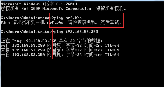

有台服务器做了内部网站,用路由做了一个域名指向。但做完之后,Ping不通。IP地址可以访问,但域名访问不了。
但是我在tp-link 路由上面做测试也是做了静态域名映射又可以使用。所以想请教一下前辈们,是不是我哪里没设置好。

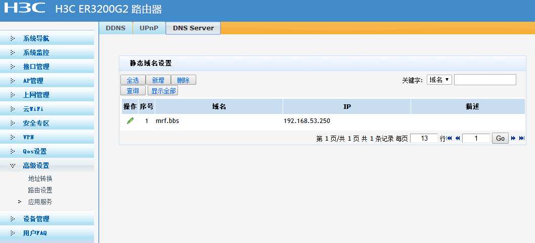

这个dnsserver配置相当于这个路由器做dns server。那么内网终端需要使用这个路由器的内网地址作为dns才能访问的。如果终端的dns不是这个是不行的。
如果外网用户要访问的话需要做端口映射申请域名才行的。

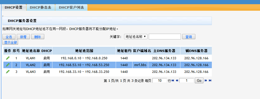

外网我们有做映射,测试成功的,但是我们现在只想设置内网访问,而且之前设置tp-link的路由器只要映射就可以了,也不需要在每个终端上设置dns.
换了一个方法在DHCP里面改了一个备用dns再分配给大家,就可以了。
