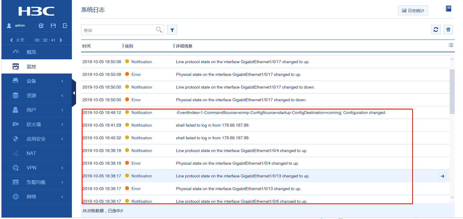

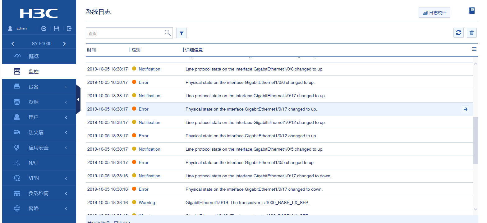

突然我们公司的网断了,是防火墙的问题,但是看不出来是什么问题,我查看了一下日志,但是没看出有什么问题?请大神帮忙分析一下。

这个端口一直在up/down。有没有排查下线路什么的,一直updown业务肯定不正常的。

接口 在频繁的up/down,不知道你连的是不是那个口,如果是的话,检查下物理线路的连接吧
