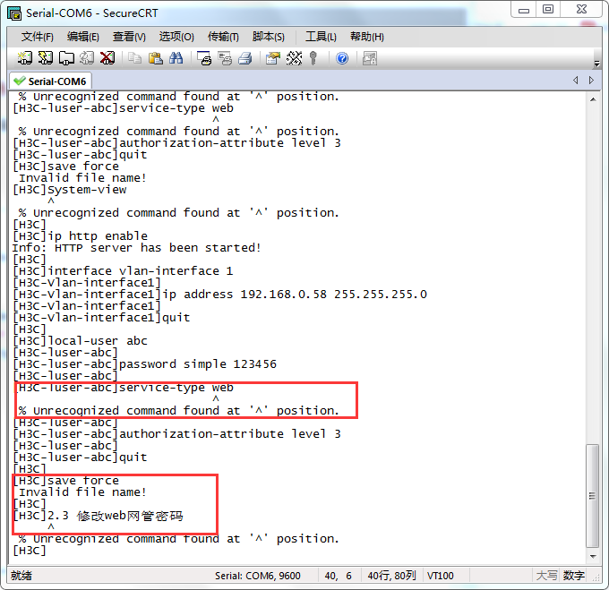

学习交换机配置。交换机的型号为二手:H3C S5120-我想配置WEB登陆,出现红框问题。请教老师。
学习交换机配置。交换机的型号为二手:H3C S5120-24P-EI 我想配置WEB登陆,出现红框问题。请教老师。
开启web登录,但是首先需要通过console口开启功能并做相应配置,具体操作如下:
1.首先开启web服务功能
http server enable
https server enable
2.接着创建用户,并赋予http及https权限
举例
local-user admin
password simple admin
service-type http https
最后一行的save force,直接用save,回车
得闲饮茶013 发表时间:2019-10-06 更多>>
System-view ip http enable interface vlan-interface 1 ip address 192.168.0.58 255.255.255.0 quit local-user abc password simple 123456 service-type web authorization-attribute level 3 quit save force 请问:上面哪里要改
zhiliao_DuRjg 发表时间:2019-10-06
service-type web修改为service-type http
粉丝:9人 关注:1人
service 后面跟http啊
