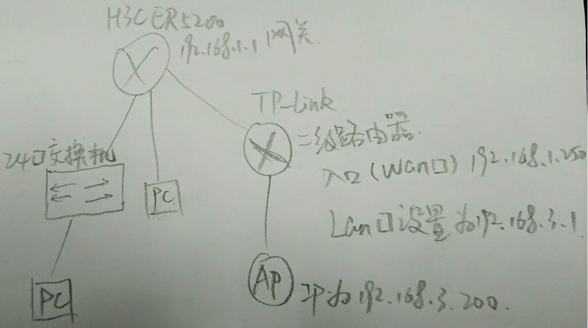

主路由的局域网下,也就是1.0段ping二级路由TP-Link的ip,发现不通,然后大概几分钟之后就恢复正常,然后又过一段时间,一般是半个小时以上或者更久,又会出现1.250不通,目前整个网络是10M 的光纤,有35个设备。

检查一下192.168.1.250是不是地址冲突,看下你的主路由是不是dhcp地址包含这个250的地址,如果地址没冲突,看看是不是有arp欺骗,在主路由器上做下静态绑定。
其实你可以这样优化网络,er5200单独划分一个vlan,这个vlan下接tp的路由器
qq161040038 发表时间:2018-01-17 更多>>
是不是流量太大,10M已经打满了,所以不通啊?
