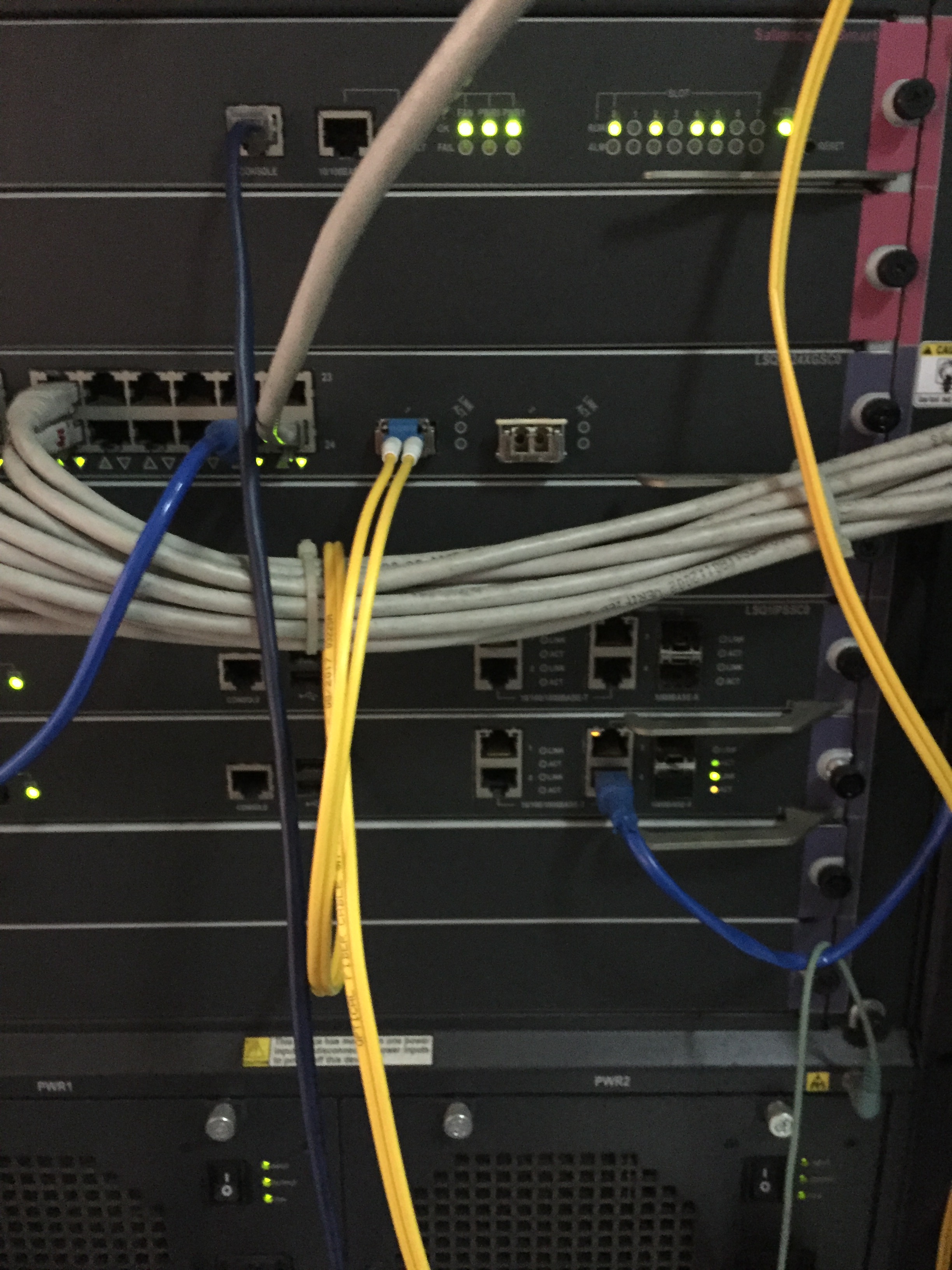

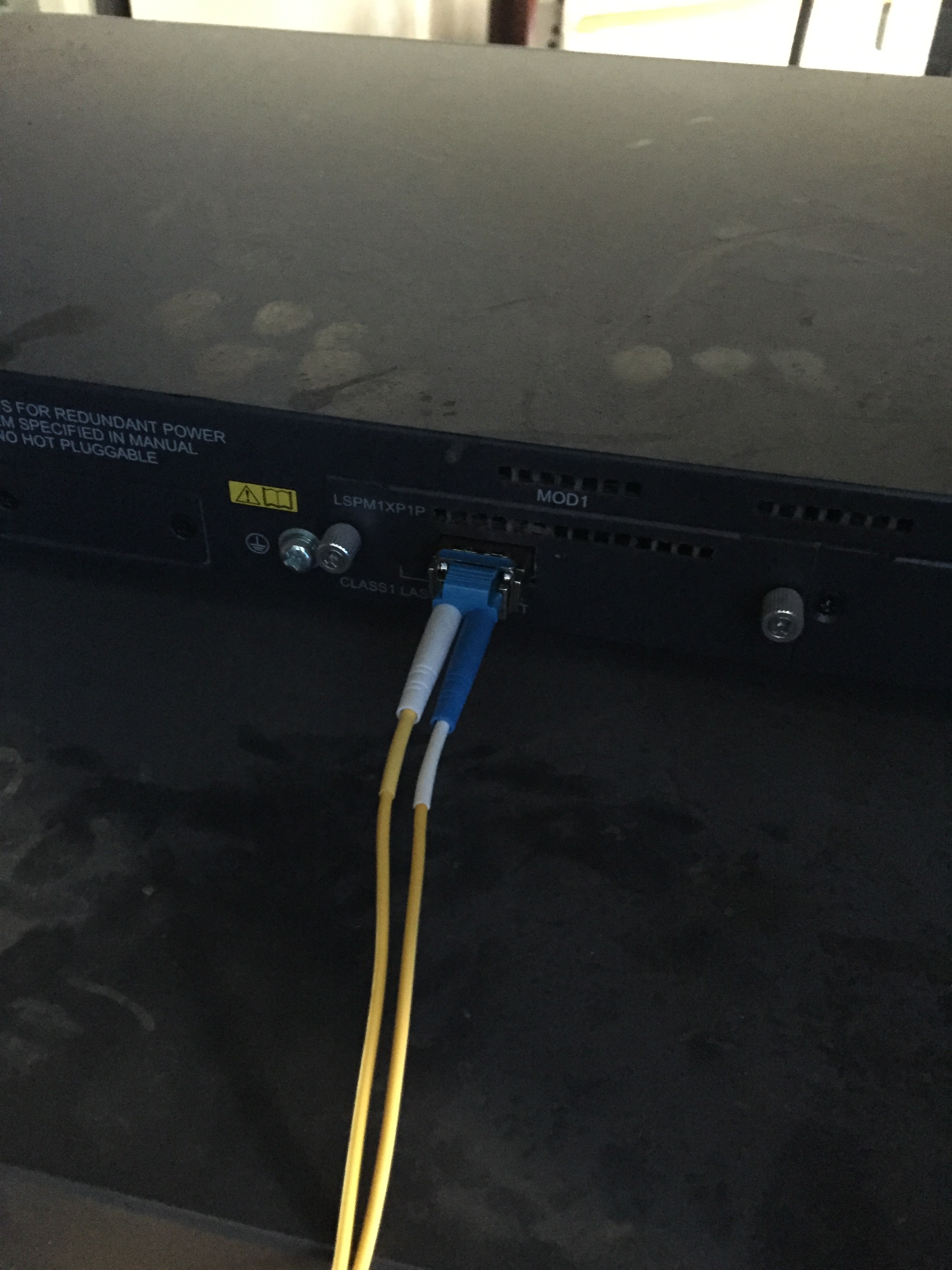

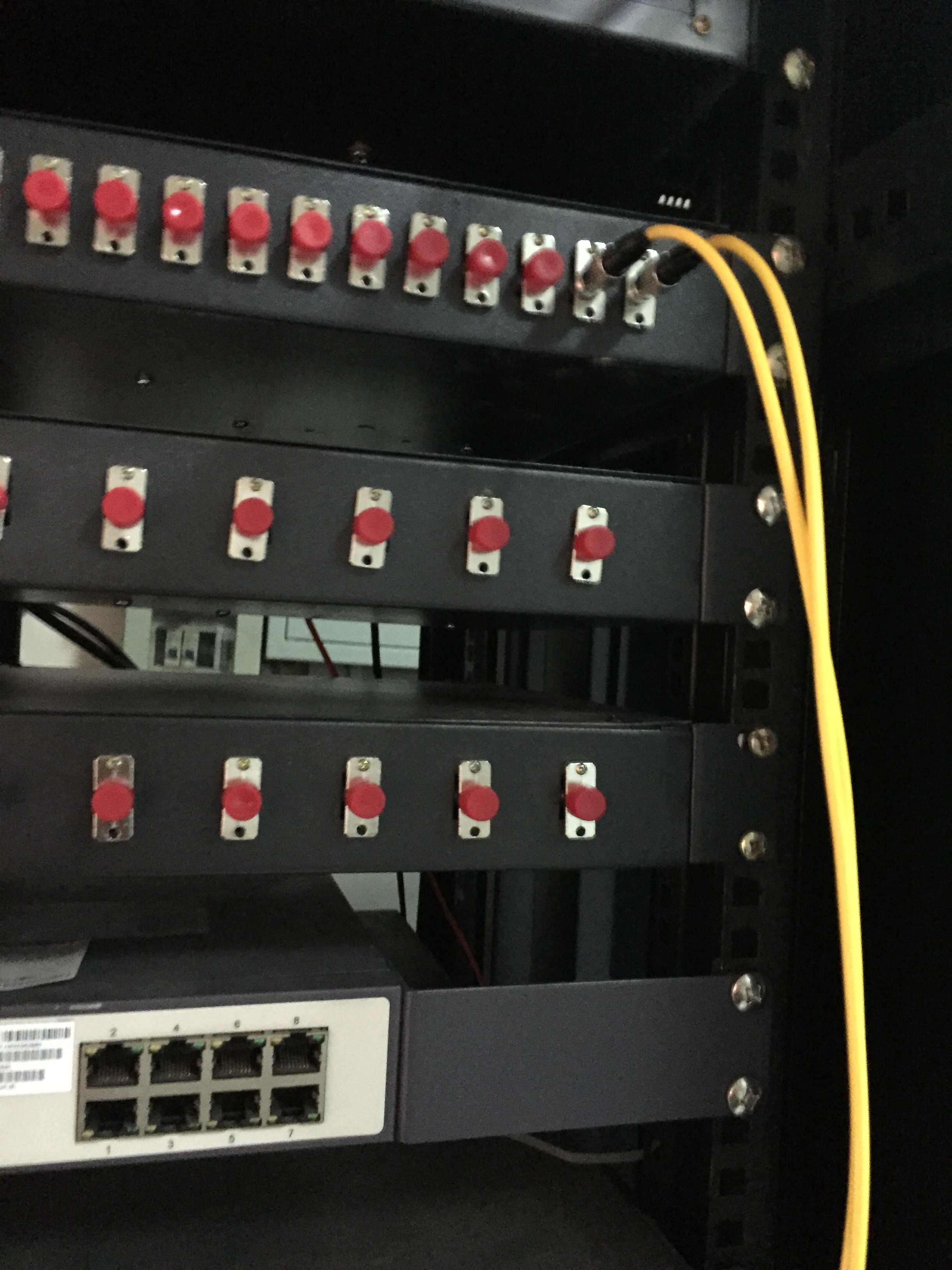

s7506连接至S5500的光模块不通 两边都是万系的接口 中间连接有配线架光路没问题
  • 1收藏,5363浏览
光纤左右顺序也都换过依然不行
两边都是单模
端口始终是down

第一,把跳线两端从光模块中拔下来,打光,确定能见到光
第二,查看5500交换机是否能正常识别扩展板卡,万兆口能不能正常显示,万兆口打环,是否能正常亮,如不能,升级到最新版本再试试,7500侧万兆口做同样的测试
第三,两端端口手工改成万兆全双工(如果支持)
