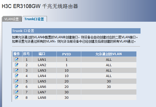

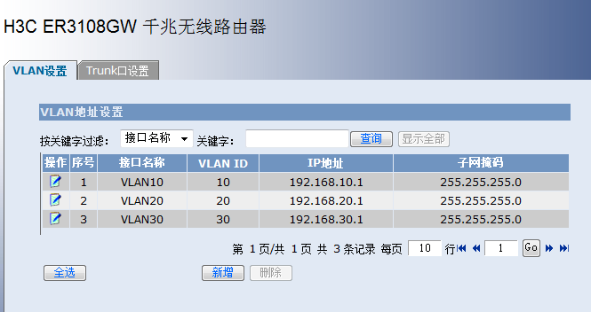

是否可以实现vlan1/10内部可以通信。vlan1不能访问外网;vlan10可以访问vlan1不可以访问外网;vlan20可以访问vlan1可以访问外网,内部不能通信;vlan30只能访问外网不能访问vlan1/10/20,内部不能通信。
这个可能需要在防火墙,出站通信策略里来设置了,根据出站通信策略的提示,设置正确的源地址段、目的地址段,也就是你的需求,然后观察看看
粉丝:16人 关注:0人
第一,你的端口的vlan设置好乱哦。
第二,要实现你的想法,去www.h3c.com上看一下,er3108gw支持packet-filter命令不,这个命令可以实现
zhiliao_23sjh 知了小白
谢谢,出站策略和vlan通过权限  优先级哪个高
