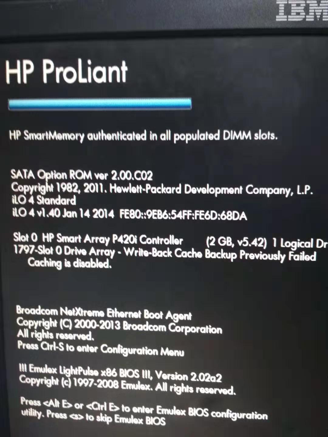

HP DL388 gen8登陆进ILO查看报错Cache Module Status:Failed
2019-10-10提问
  • 1收藏,14995浏览

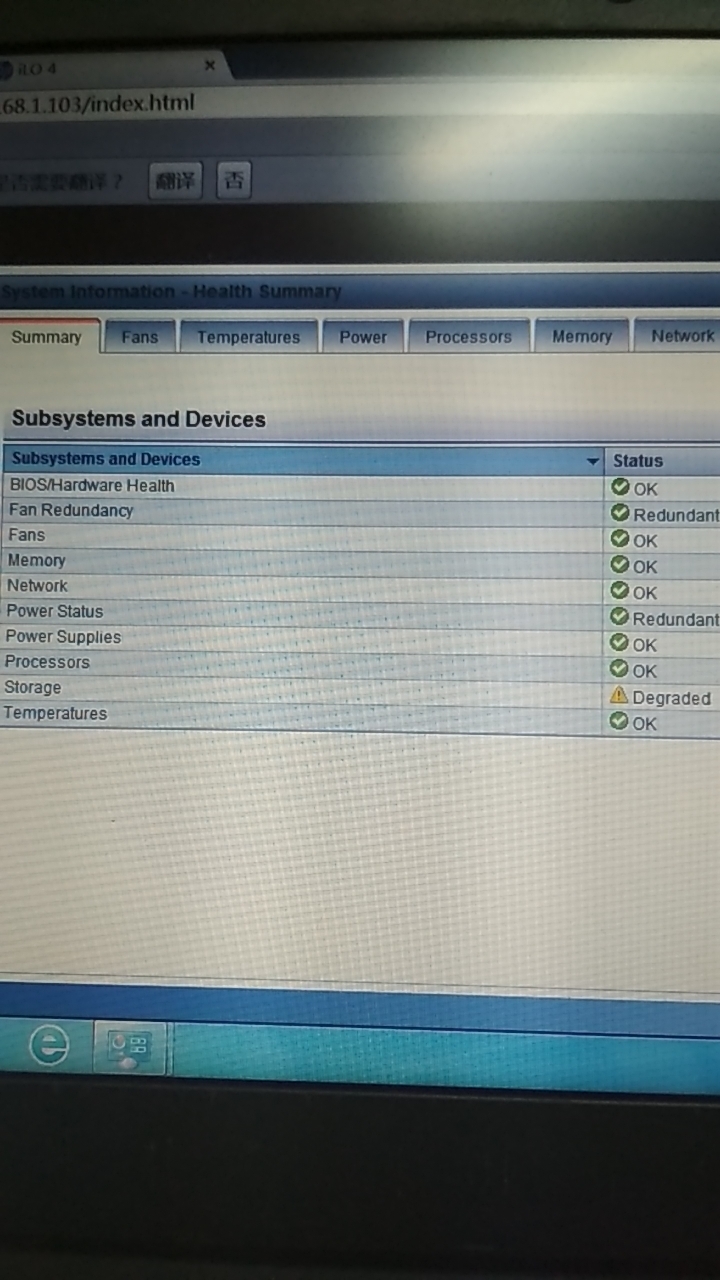

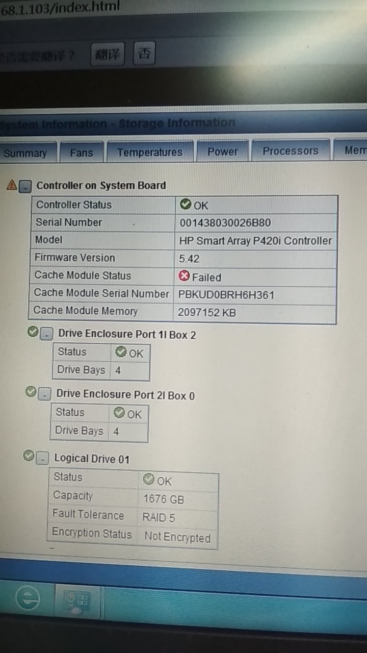

查看报警信息为
尝试更换电池后,重启,依然报这个错误

1.可能更换的电池有问题,建议再替换一个电池试试
2.更换电池还是有问题,就要考虑是阵列卡的缓存有问题
3.以上都没解决就可能是阵列卡问题
这个报错就这三个部分的可能,一个一个来替换测试
