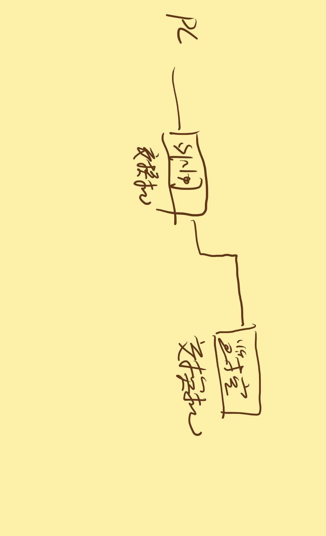

如图,PC可以同时访问这2个网络即可。我把连接外网交换机的所有口都做了trunk。但是从外网交换机ping监控网交换机ping不通。不知道应该怎么设置

两台终端间通信,需要具备两个条件:
1。出在同一网段,也就是同一广播域,物理链路通
2。路由通,两台终端不在同一网段,需要有能通的路由,也就是需要三层交换或路由器来进行路由,
您 的两台终端需要具备以上两个条件之一,才能通信,

您好,我有一台7506是外网的核心交换机。我把监控用的二层交换机连接到7506上能实现吗?需要如何写代码?
zhiliao_26432 发表时间:2018-01-19
7506上启三层,接口地址做网关,3100划上相应的vlan,和75间走trunk

主要是看你走二层还是走三层,走二层就需要同一个vlan,走三层需要有路由,直连路由或者静态路由,需要远程调试加我扣扣,你那都是三层交换机吧
