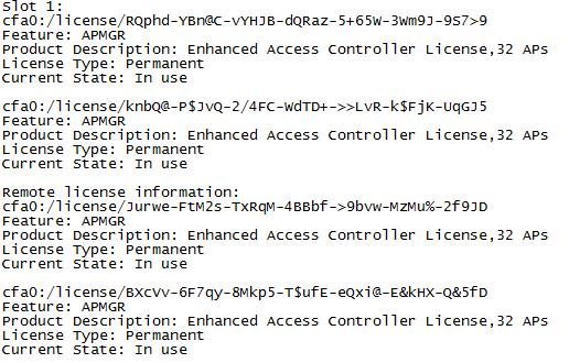

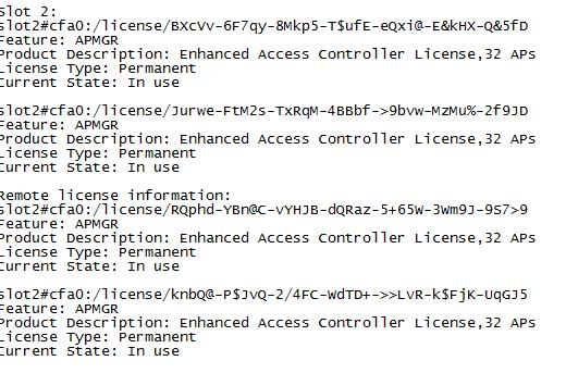

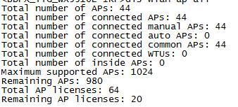

AC V7堆叠 license注册 到一台堆叠设备上 可以供整台堆叠设备使用吗。 如图设备总共license数量应该为128个 而总共显示只有64个

V7无线控制器堆叠license可以共享,如果两台设备license是V7风格,则堆叠后license总数是两台相加;如果license是V5风格,则堆叠后license总数是取两台中较小一台的license值
是的,但保证不要是V5风格的license,因为V5风格的license是堆叠后取两台中license较小的值

您说的V7风格还是V5风格 指的是?
zhiliao_KzPSC 发表时间:2018-01-19
V7 license是需要上传XXX.ak文件的,V5风格是license激活码
王老叁 发表时间:2018-01-19
问一下两台v7的ac做堆叠,license只需要申请其中一台的吗
zhiliao_Y6bDR 发表时间:2018-11-14
王老叁 发表时间:2018-11-14
钉钉 八段
粉丝:31人 关注:0人
可以的,堆叠后License会两台共享同步。
