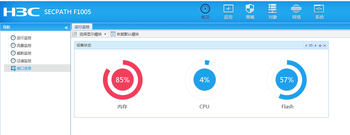

H3C防火墙 secpath F1005 监控内存使用率过高
2019-10-18提问
  • 1收藏,4360浏览
匡敏 一段
粉丝:0人 关注:2人
请教下各位, 这个应该如何查询调整?
可通过如下命令去查看防火墙的进程对于内存的使用率:
dis process memory
我想关闭后看看内存使用率会降低不? 再做判断以后起不起用这个功能。

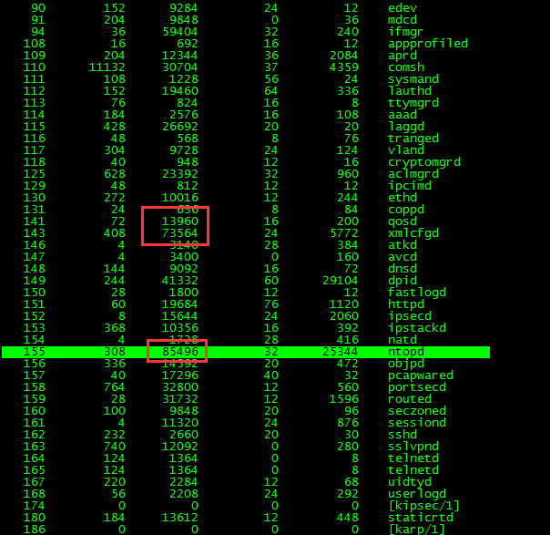

知道这个命令, 但是看不懂应该怎么去优化检查, 我截了个图。
匡敏 发表时间:2019-10-18
回复匡敏:
您好,请知: ntopd是监控流量工具。 qos:是服务质量。 xmlcfgd:web服务,使用率高对设备没有影响。 针对您提供的截图,主要是看防火墙做了哪些流量的监控。
得闲饮茶013 发表时间:2019-10-18
流量监控功能是设备自带的,引起内存占用率这么高,是我的硬件配置太低吗?如何才能关闭这个功能?
匡敏 发表时间:2019-10-21
回复匡敏:
您想关闭流量监控功能?
得闲饮茶013 发表时间:2019-10-21
匡敏 发表时间:2019-10-21
匡敏 一段
粉丝:0人 关注:2人
能具体点吗?  是看data项目越大越有问题吗?
