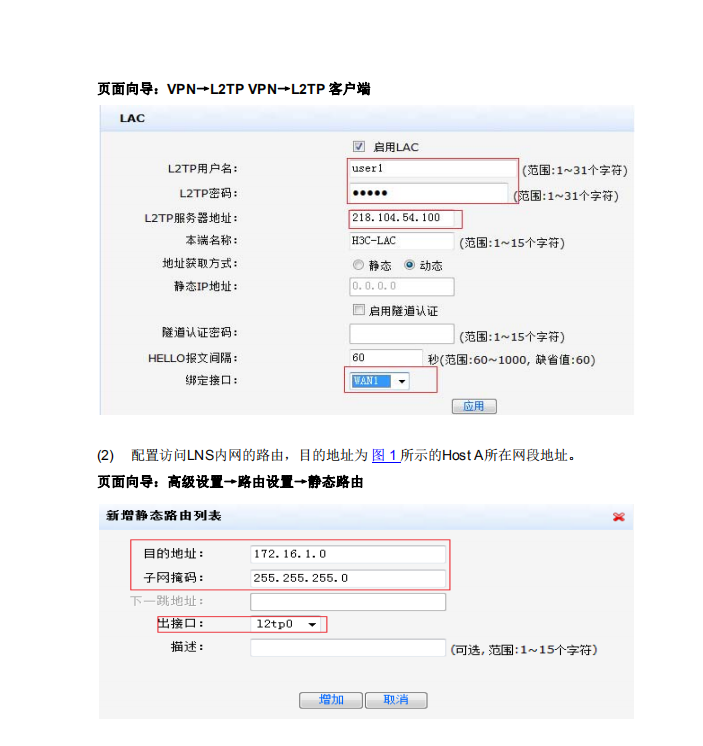

下图不知道是什么型号的设备,需要在msr930上配置下图的功能,就是拨入没有加密的L2TP
不是ipsec  VPN
就是上面的功能。

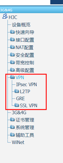

我设备上只有这些

 把这里配置一下
不行!有些命令没有!!估计只有er系列才可以

这里我配置了,这里都是做l2tp server 用 不是做L2TP拨入的
£鞦氺無痕ぷ 发表时间:2019-10-18
如果web界面没有,可以采用命令行进行一下LAC侧的配置 在NAS上配置: # 配置各接口的IP地址(略)。 # 设置用户名、密码及服务类型。 <LAC> system-view [LAC] local-user vpdnuser [LAC-luser-vpdnuser] password simple Hello [LAC-luser-vpdnuser] service-type ppp [LAC-luser-vpdnuser] quit # 在Async1/0接口上配置IP地址。 [LAC] interface async 1/0 [LAC-Async1/0] ip address 1.1.1.1 255.255.255.0 [LAC-Async1/0] ppp authentication-mode chap [LAC-Async1/0] quit # 启用L2TP服务。 [LAC] l2tp enable # 设置一个L2TP组,并配置相关属性。 [LAC] l2tp-group 1 [LAC-l2tp1] tunnel name LAC [LAC-l2tp1] start l2tp ip 1.1.2.2 fullusername vpdnuser # 启用通道验证并设置通道验证密钥。 [LAC-l2tp1] tunnel authentication [LAC-l2tp1] tunnel password simple aabbcc
