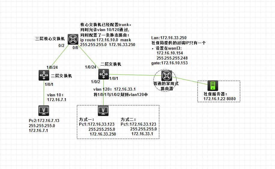

(二层、三层交换机都是H3C设备)
问题1:pc1使用方式二配置IP地址,可以ping通172.16.10.153,但是无法对172.16.1.22进行telnet;使用方式一配置ip地址,可以ping通172.16.10.153,同时也可以telnet172.16.1.22。
问题2:pc2不能ping 172.16.33.250,也不能telnet 172.16.1.22
问题3:vlan之间可以互ping 网关。
现在我需要实现如下目标:在现有的设备基础上,怎么才能实现所有vlan都可以telnet 172.16.1.22.
ping不通,应该是路由问题
粉丝:8人 关注:5人
问题1:172.16.33.250的地址在哪? pc1能ping通172.161.22 吗 ?
问题2:检查路由是否有问题
172.16.33.250就是在家用路由器上配的LAN
