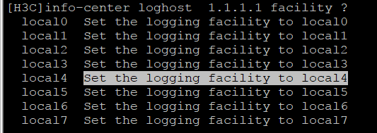

这个命令什么意思,local0 和local1 和local3等之间有什么区别吗?
粉丝:53人 关注:5人
facility local-number:设置日志主机的记录工具。缺省记录工具为local7,取值可以为local0~local7。主要用于在日志主机端标志不同的日志来源,查找、过滤对应日志源的日志。
粉丝:10人 关注:1人
info-center loghost命令用来配置日志主机及相关参数。
facility local-number:配置日志主机的记录工具。取值范围为local0~local7,缺省值为local7。主要用于在日志主机端标志不同的日志来源,查找、过滤对应日志源的日志。
【使用指导】
用户只有使用info-center enable命令开启了信息中心功能,配置info-center loghost命令才会生效。
多次执行本命令,最多可以指定20台不同主机同时接收设备产生的日志信息。

优先级的计算按如下公式:facility*8 severity。Facility表示工具名称,在设置日志主机相关参数的时候可以设置,参数取值为local0~local7,对应的十进制数值为16~23,缺省取值为local7。主要用于在日志主机端标志不同的日志来源,查找、过滤对应日志源的日志。severity(信息级别)的取值范围为0~7,信息级别具体含义请参见表1-1。
