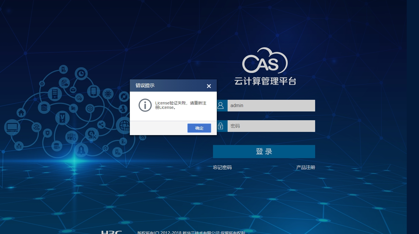

CAS license验证失败
2019-10-24提问
  • 1收藏,3431浏览
 用原有license从新注册依然无效。
服务器硬件并未改变也无异常告警

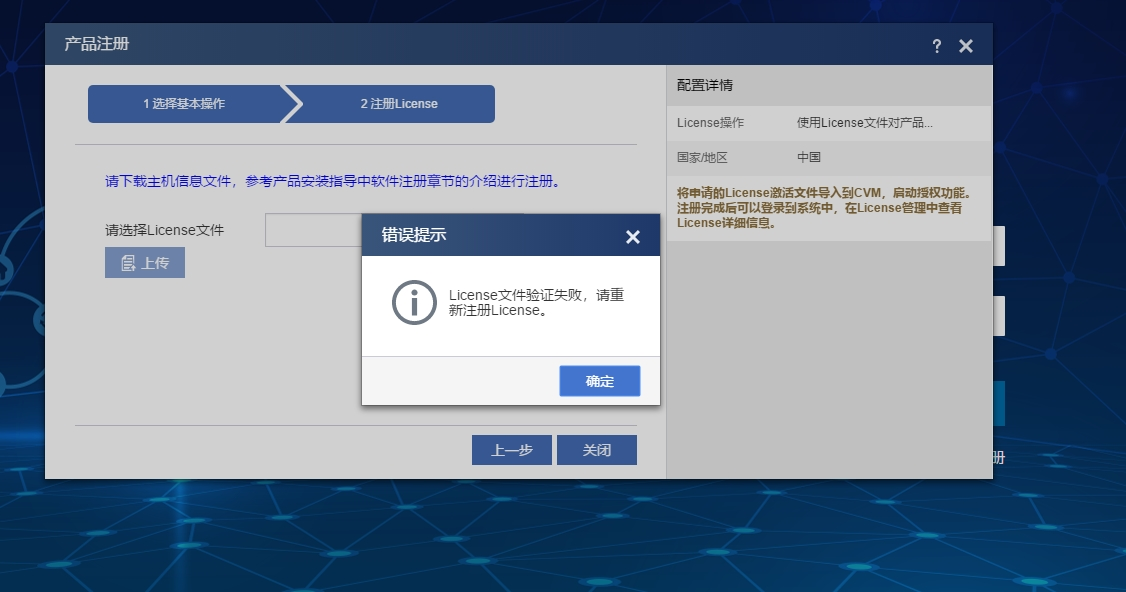

是不是***.***文件变了?可以找二线要一下这个文件。
粉丝:72人 关注:20人
双机吗?主备切换了吧
不好意思才看到评论,这种情况一般是早期cas版本才有的,老版本注册双机热备授权的时候需要分别收集主备两台的硬件信息,并且分别在主备节点上注册。你看看是不是压根没有收集到2台热备节点的硬件信息,这种需要解绑后重新注册。

是的!!怎么解决呢?
绝望的傻子 发表时间:2022-08-31

找400校验主机信息
请确系使用过程中是否有收集过主机文件?
如果是正式版的授权,可提供授权码给二线,让二线提供正式注册文件后进行注册。
