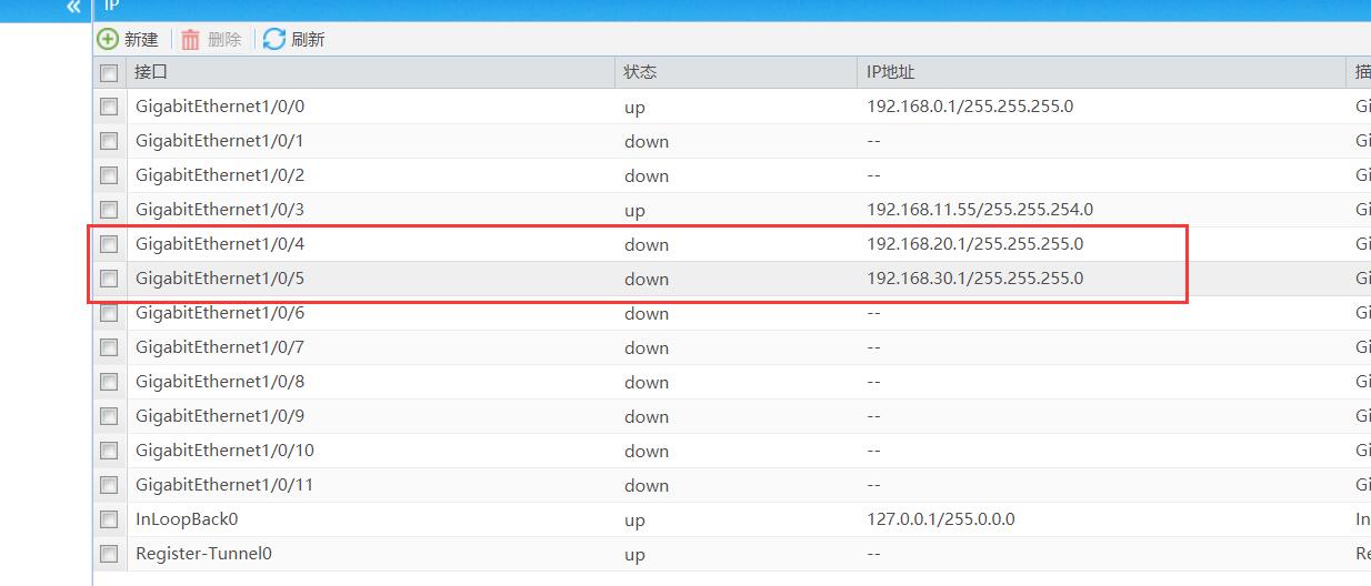

f100-c-G2 如何配置2个lan口互通
2019-10-24提问
  • 1收藏,2630浏览
如图1/0/4 和 1/0/5是2个不同网段的lan口,  2个口都已经可以正常访问外网  如何配置才能互通?

1/0/4 和 1/0/5都加到哪个域里面了,放通域简策略就行了
回复zhiliao_npglJ:
应该是30.0
joshni 发表时间:2019-10-24 更多>>
都在trust里面, 已经做了trust 到tust 互通, 就可以了吗
zhiliao_npglJ 发表时间:2019-10-24
对的
AVAYA 发表时间:2019-10-24
但是我测试好像ping不通 , 比如我用主机20.2 ping 另外主机30.3 就ping不通, ping 网管 30.1 可以
敲这条命令试试:security-zone intra-zone default permit
z6Kl9 发表时间:2019-10-24
我是在web界面里操作的, 后来我添加了2条静态路由解决的 192.168.20.0 255.255.255.0 192.168.30.1
