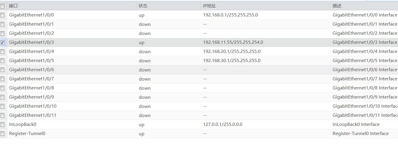

我主机内网地址是 192.168.20.2 , 连接的是1/0/4,     有个程序端口是8080
外网地址是192.168.11.55, 该如何配置呢

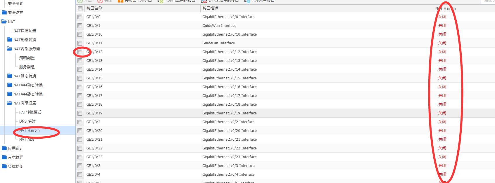

如果需要内网通过公网访问内网地址需要在内网开启nat hairpin

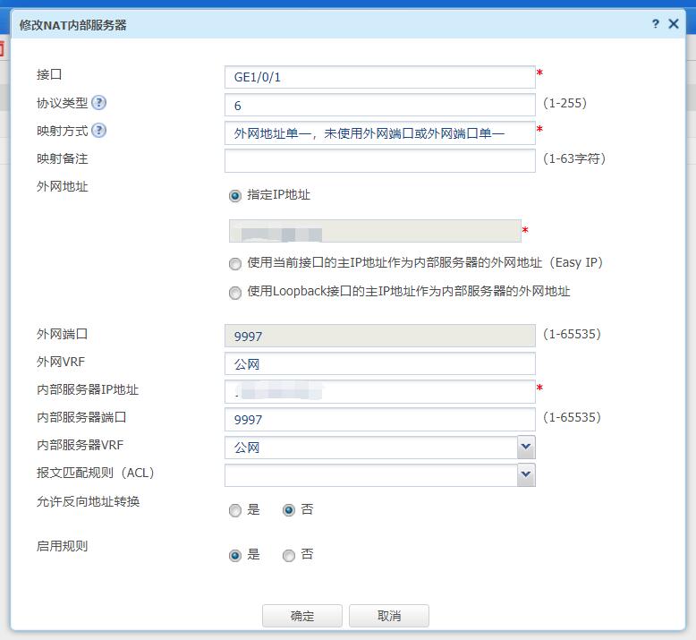

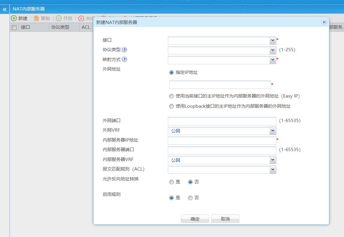

能说下web界面如何配置吗 , 另外 内网开启nat hairpin 咋做
zhiliao_npglJ 发表时间:2019-10-25
那个web界面的 接口, 填写的是外网接口还是内网接口?
回复zhiliao_npglJ:
外网端口换个别的吧比如9999啥的,内网端口欧还是8080

奇怪 我按你配了, 外网端口也改了9900, 在外网其它主机访问 192.168.11.55:9900 还是不通
内网host防火墙我也关了
内网是192.168.11.55:8080
纳兰枫少 发表时间:2019-10-25

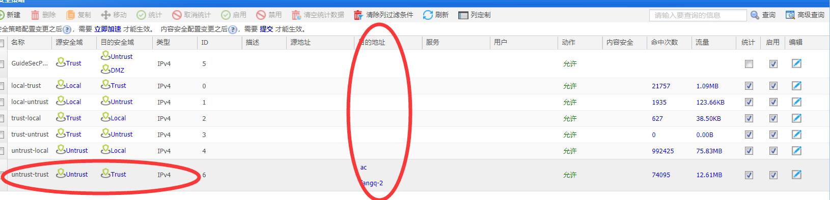

nat hairpin 在内网端口开吗?还有untrunk-trunk放通了吗
untrust-trust域放通了吗
解决了, 是没放通的关系, 感谢大佬
