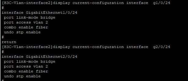

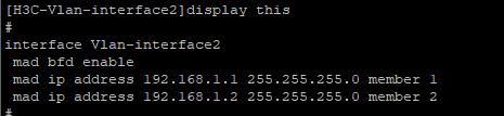

这配置完bfd mad检测提示BFD MAD function enabled on Vlan-interface2 changed to the faulty state.
两个设备之间两条线堆叠  一条线做bfd

确认下对应mad物理接口是否UP

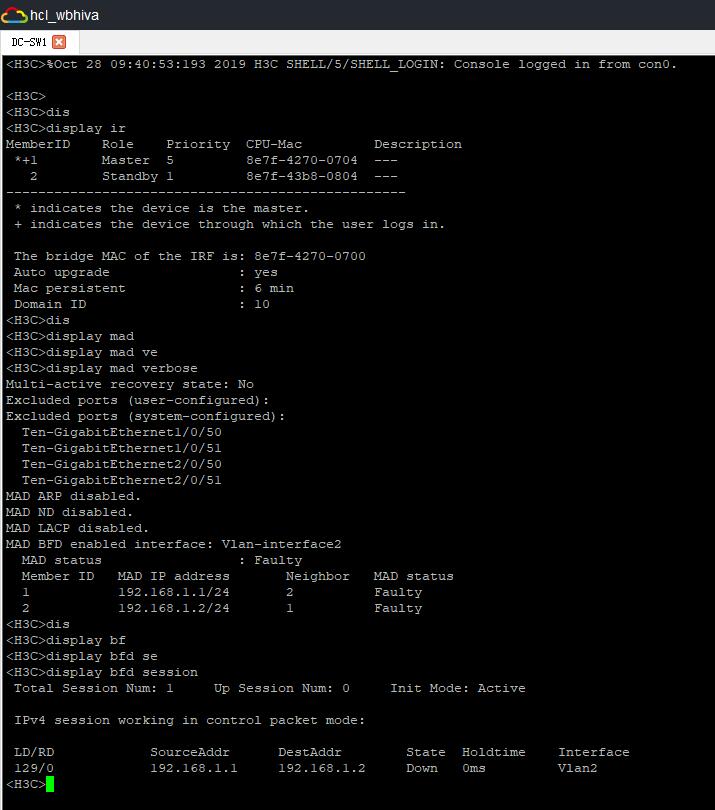

可以用模拟器抓包看一下bfd的报文,看配置是正确的
完成irf bfd配置后,可通过以下命令进行查看:
通过dis mad verbose查看mad状态。
通过dis bfd session查看bfd的状态和会话情况。
我也遇到相同我·他 BFD 会话是DOWN的 目测是 192.168.1.1 与192.168.1.2 不通 VLAN2 的地址是192.168.1.1 它不知道192.168.1.2 的地址在哪 ,咋解决
老哥解决了嘛?我ping地址能ping通,但是BFD一直DOWN
