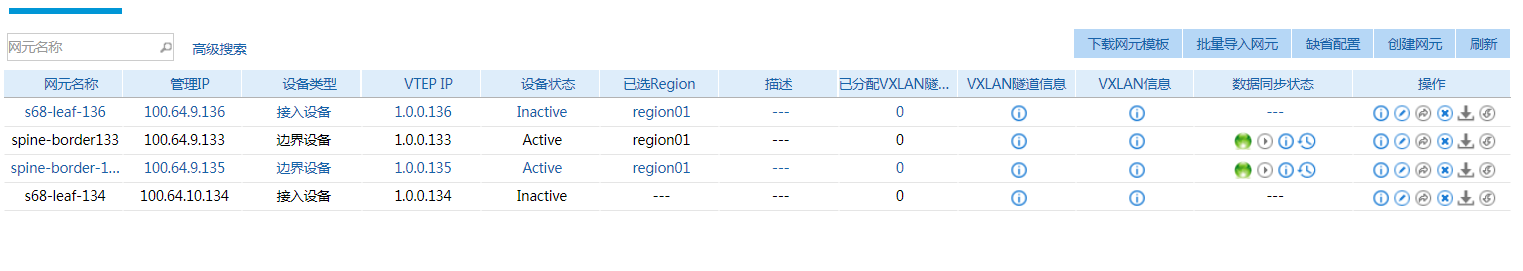

创建完虚机之后,发现vcfc上的虚机端口已经上线,但是ping不同VM的网关
查看配置,发现在leaf的接入口上vcfc并没有下发配置,之后查看物理网元发现leaf都是inactive,请问这个怎么解决?
还有为什么vm的VTEP IP会有时候到leaf136上有时候右到了134上?
粉丝:45人 关注:25人
1、先解决Inactive的问题,鼠标悬停到Inactive出,显示Inactive 原因。如果是Openflow连接失败,检查设备上是否有Openflow的配置,以及连通性,如果是netconf连接失败,检查用户名密码之类的。
2、先解决步骤1吧。如果有邮箱留一个给你发云图吧。步骤比较多。
粉丝:4人 关注:0人
leaf状态inactive会影响配置下发,虚拟端口曾经上过线,不会因为断开而自己删除;vm如果漂移了,那就会看到从不同的leaf上线
粉丝:24人 关注:7人
是不是网元的管理网中断了,尝试在控制器上ping一下这两个物理网元的管理ip,如果能ping通是否改过网元的登陆账号和密码?
vm的vtep ip有时在136有时在134应该是虚机从136交换机漂移到134交换机下面的服务器上
