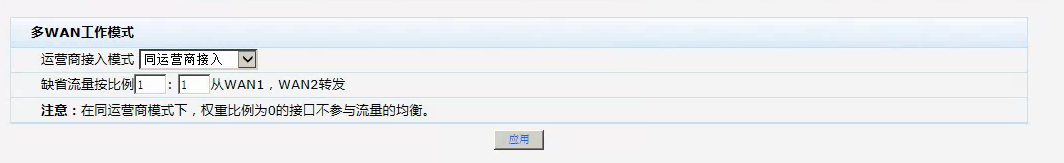

客户接了两条电信网络组成多wan口接入,说是单wan口上网很正常,多wan口上网有问题,我试着ping114.114.114.114发现不会丢包,然而在ping域名的时候比如ping ***.***发现会丢包,丢包率为50%,设置如下,我把它dns改成114.114.114.114还是很卡,这是怎么回事?

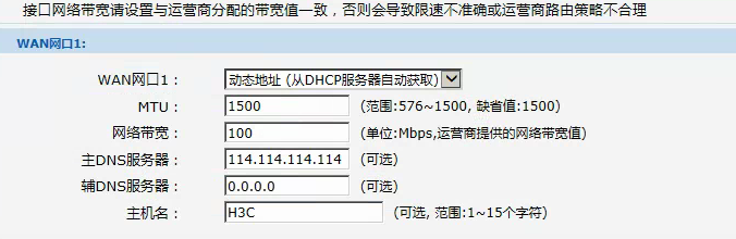

[图片]从图片中可以看到他们的wan口ip和wan口网关一样的,和这有关系么?
zhiliao_ucrt4 发表时间:2019-10-28
wan口1ip192.168.1.5,网关192.168.1.1,wan口2ip192.168.1.5,网关192.168.1.1
回复zhiliao_ucrt4:
这肯定有问题啊,你这接口地址冲突了,双wan口的场景,两个接口地址必须不一样啊
春风随我狮子鸣 发表时间:2019-10-28

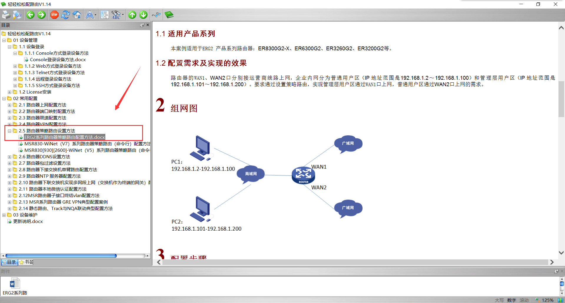

来回路径不一致导致的丢包
配置手册:https://zhiliao.h3c.com/topic/huati/1247
