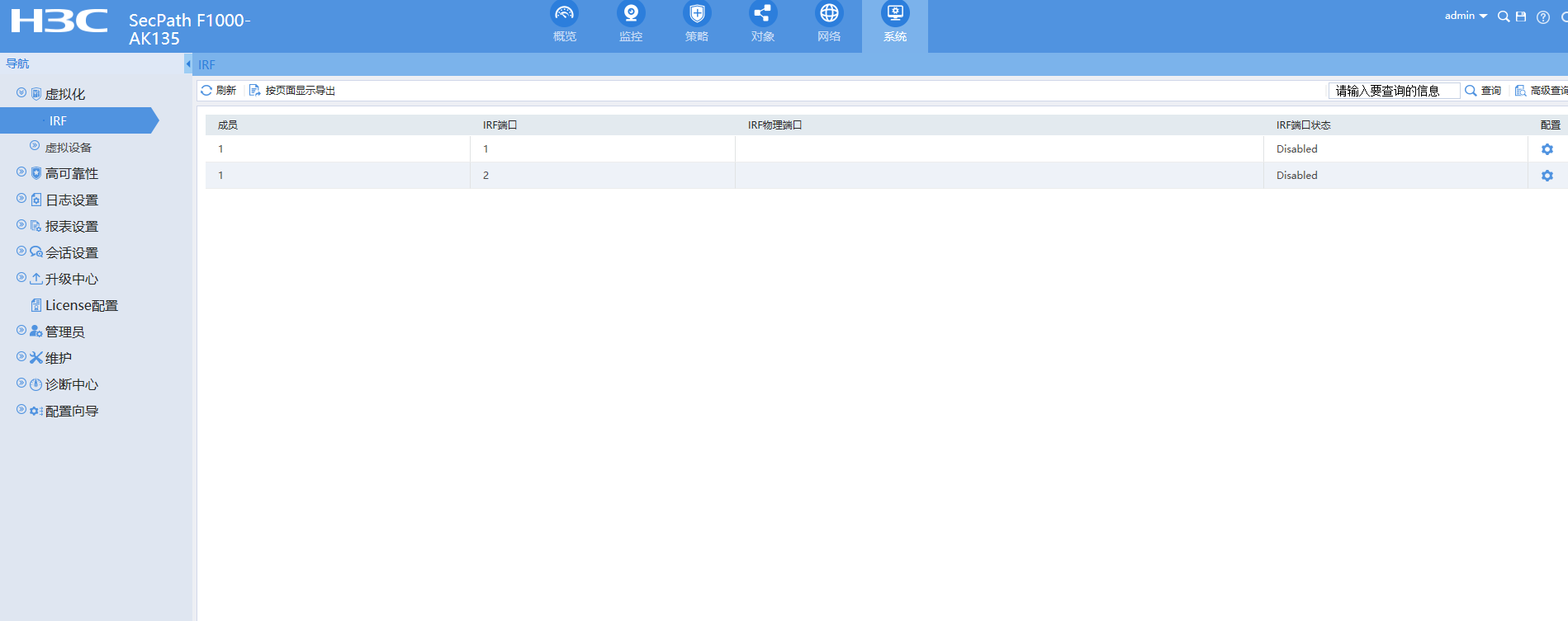

放火墙以激活了acg和病毒库的license,怎么使用它呢?
2019-10-29提问
  • 1收藏,2432浏览
放火墙以激活了acg和病毒库的license,但是页面上并没有添加任何选项,我们要怎么管理和使用它呢

需要做配置的,在安全策略下调用应用过滤配置,防病毒的也是一样的,参考配置手册http://www.h3c.com/cn/Service/Document_Software/Document_Center/Home/Security/00-Public/Configure/Web_Configure/H3C_WCG(V7)-6W401/ 也可以参考命令行手册http://www.h3c.com/cn/Service/Document_Software/Document_Center/Home/Security/00-Public/Configure/Operation_Manual/H3C_SecPath_CG(V7)-6W304/04/
