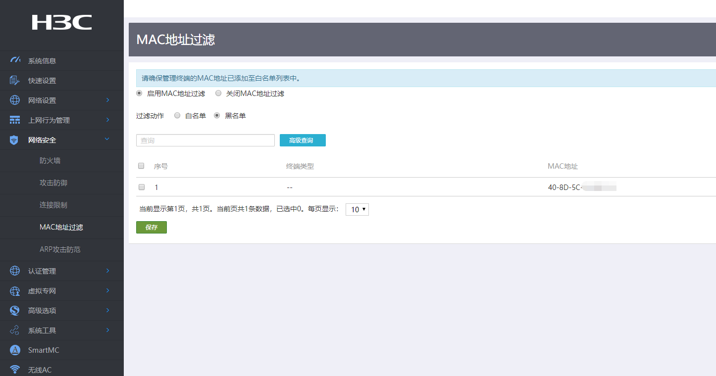

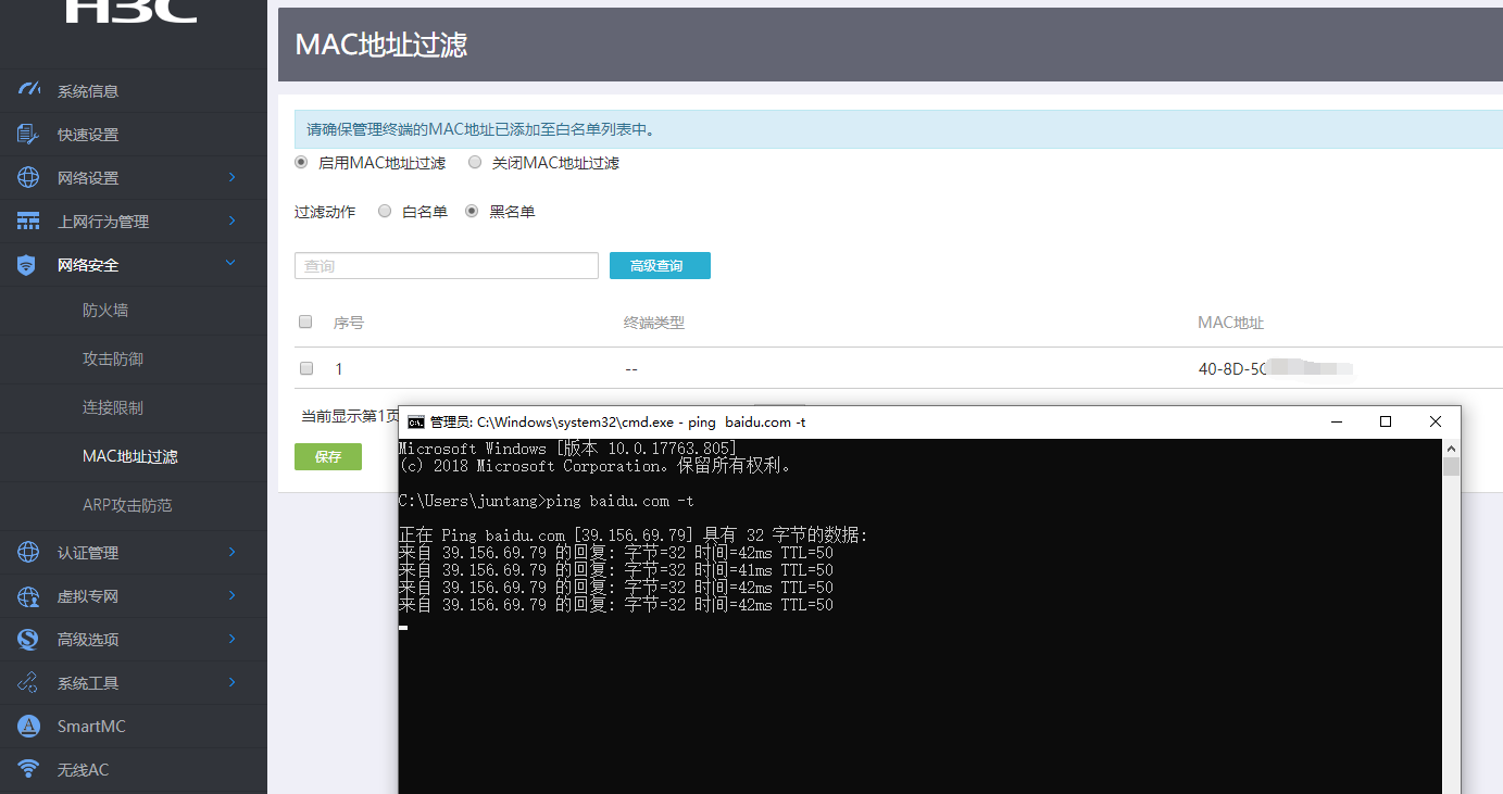

上周买了一个MSR36-40,需要用到MAC地址过滤,因为部分电脑不允许上网,但是我做了,发现无效
没有做任何的vlan,交换机也没有做,不明白是为什么,刚开始开MAC过滤的时候,提示需要一个vlan,我去创建了一个
能把我自己的MAC加进去后,还是可以上网,请看图,求解答

mac地址过滤是要下发在二层接口的,这个设备默认没有二层接口,需要配二层板卡才可以用这个这个功能

1、如果下行设备还有接入交换机,可在接入交换机的业务接入端口开启MAC过滤。
2、如果下行没有接入交换机,需要在此路由器配备二层板卡才可实现此功能。
