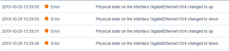

进入WEB管理页面,查看日志显示接口G1/0/4接口物理状态在2秒内自动关闭,又自动开启。对端为核心交换,去机房检查设备都处于正常状态,指示灯都正常,烦请大神指点一下该怎么排查问题呢。

看看接口下是否有CRC错包,和对端设备是直连吗?对端是否有up/down记录,不行就换个线再观察观察。
粉丝:17人 关注:2人
这个口是什么业务口,还有是否是网线松动,业务是否有感知
网线好着呢,和对端直连,业务没有感知。我找时间换个网线看一下吧,在入方向上有9个CRC错包

链路不稳定,插紧网线或者更换网线测试一下
